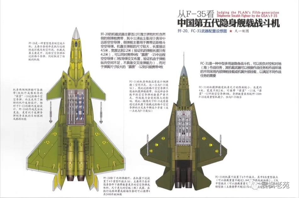

较低的速度也对阻力不那么敏感,更大的结构重量容许较大的机内武器舱,不仅有利于携带更多的中程空空导弹和炸弹、空地导弹,还可能增设两侧的近程空空导弹专用弹舱,增强自卫空战能力。带伸缩式导轨挂架的专用近程弹舱是为了便于近程弹从导轨上的发射,机腹武器舱一般来说只能像扔炸弹一样抛放发射,不适合在超过3-4g的高机动格斗飞行中发射。
