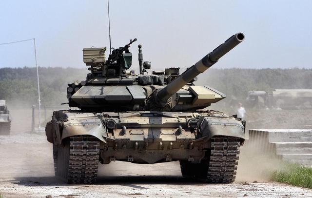

图为T-90坦克

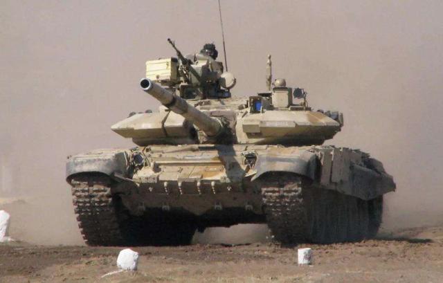

这样推算的结果并非不靠谱,甚至可以认为,达到这样水平的穿甲弹才有列装的意义。1999年,俄罗斯对T-80U和T-90坦克的防护能力进行了大规模实弹试验,试验的结果2005年前后逐步公布于众。按照俄官方公布的数据,在未安装反应装甲时,T-90对穿甲弹/破甲弹的防护能力分别为570/900毫米均质钢装甲;在安装了反应装甲后,T-90对穿甲弹/破甲弹的防护能力分别为810/1250毫米均质钢装甲。20年前T-90的防护能力摆在明面上,而105毫米坦克炮、11式轮式突击炮又是与之对抗的主战兵器,我们的穿甲弹至少纸面上的数据应达到击穿的要求。

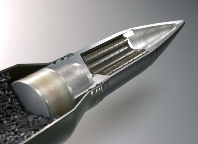

说到中国穿甲弹为什么能达到世界先进水平,真是一个系统过程——一是采用新成分的炮钢和加工工艺,在某一阶段曾经使膛压增加了30%;二是发射药采用低温感、密实装药、变燃速等技术,使得炮口动能超过了外国同类火炮;三是脱穿采用轻质弹托,降低对穿甲无用的死重。
还有一个重点是对钨合金穿甲弹芯的研究。一是调整钨合金成分,使其密度更接近贫铀,并且增加强度、韧性;二是采用旋锻、扭结等加工方法,提高钨合金强度、韧性;三是以纳米技术细化钨颗粒,以提高钨合金的强度、韧性。 上述方法,都可以钨合金穿甲弹芯实现更大的长径比,承受更大的过载,并且使的钨合金长杆穿甲弹实现了一定程度“自锐”。
贫铀穿甲弹相比钨合金穿甲弹的优势之一,就是绝热剪切效应明显,在穿甲时贫铀弹芯可以“自锐”;而钨合金弹则在穿甲过程中弹头“自钝”,形成"蘑菇头",极大影响了穿甲效果。对钨合金弹的研究重点就是提高绝热剪切性能,使之具备贫铀穿甲弹芯的“自锐”性能。除了上述在合金成分、制备工艺、加工工艺的研究,专门用以提高钨合金弹芯“自锐”能力的技术有,双层结构弹芯、钨纤维复合材料弹芯,等等,有论文显示,钨纤维复合材料弹芯相比传统的钨合金,穿甲能力提高了70%。
