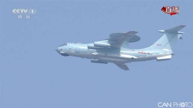

以空警-500和空警-200为代表的解放军新型预警机装备集中亮相,加上之前建国70周年阅兵式上再次出现的空警-2000预警机,我军现役的几款预警机在近期算是集中打卡亮相了。
胡诌施佬:舰载预警机,也事关中国航发的新突破
▲ 每次看到这样的图片,“这个型号还没解密呢”的声音就在施佬耳边回荡……
尽管从2015年胜利日阅兵之后,这三款预警机就都算正式公开,不过在其服役的过程中,细心的朋友还是能发现这些飞机在不断经历各种改进升级。特别是服役较早的空警-2000和空警-200,在机身前部也都和空警-500一样多出了一串刀状天线,表明解放军这些预警机在进行传统的早期预警和空中指挥任务的同时,也承担起了包括电子侦察等一系列情报搜集工作。
▲ 连较早服役的空警-2000也变成了“刺头儿”,也表明我军在电子战领域的紧跟

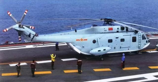

▲ 舰载直升机毕竟只是个凑合,固定翼舰载机才是靠谱的选择

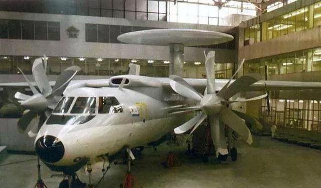

由于当代全世界到当下真正研制成功并且装备部队的舰载固定翼预警机美国的E-2一个系列,因此“舰载预警机学E-2”就成了差不多所有其他后起舰载固定翼预警机的基本套路。无论是当年造出全尺寸模型的苏联雅克-44,还是目前满城风雨的中国国产舰载固定翼预警机,整体的格局都和“鹰眼”长得大差不差。
▲ 雅克-44被叫做“鹰眼斯基”这回事儿吧,说起来一点也不冤枉

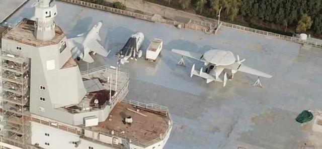

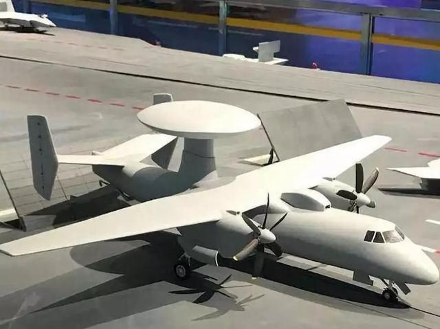

▲ 航母楼上的这个预警机模型,和E-2D预警机几乎如出一辙

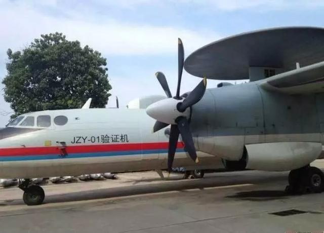

在国内,目前已经披露的和舰载预警机有关的一些原型,和我国正在进行的舰载预警机项目都有不少关系,但它们又都不是真正我国在研的舰载预警机原型。这其中,最早为人所知的JZY-01可以算是一款舰载预警机验证机,该机的机体平台就是普通的运-7,通过加装舰载预警机级别的雷达天线等相关设备,进行一部分与舰载预警机相关的测试。该机好几年前就已经完成了其任务,被存放在航空工业西飞的一堆库存的新舟-60和运-7之中,毕竟运-7作为舰载预警机体积太大,性能也远远不能满足需要;至于在武汉航母楼上的那架预警机模型,无论从哪个角度看都很像“鹰眼”。
▲ JZY-01在动力和电子设备上向舰载预警机看齐了,但是机体还是太大了
至于其他场合出现的预警机模型,比如军博展出的模型航母上的舰载预警机模型,或者某些科研院所的集体照中出现的也许长得像E-2C,也许干脆就是E-2C的模型照片,也只能从侧面证实我国的舰载预警机在外形上和“鹰眼”的相似度很大。
▲ 你们说它的可信性有多大?施佬觉得,这只是说是共同的路径导致的结果

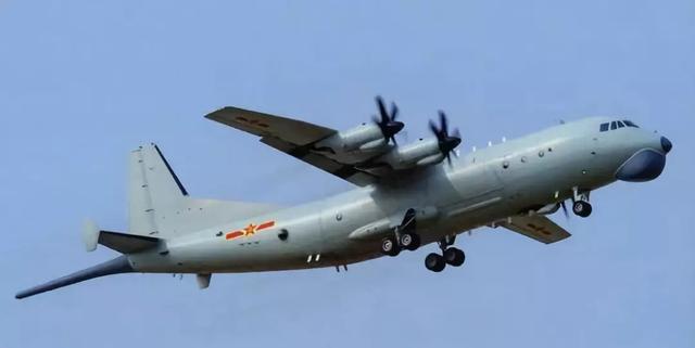

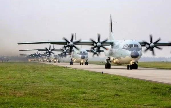

▲ 至于反潜巡逻机使用的涡桨-6E,其性能更多是为海上低空飞行进行了相关优化

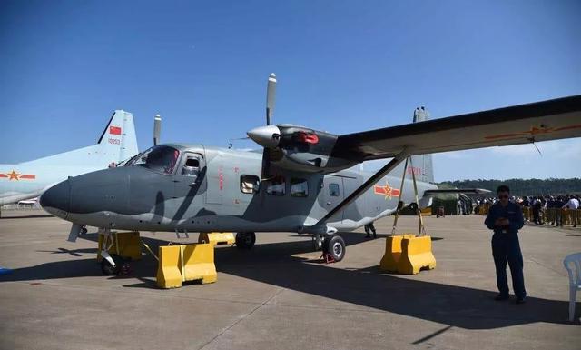

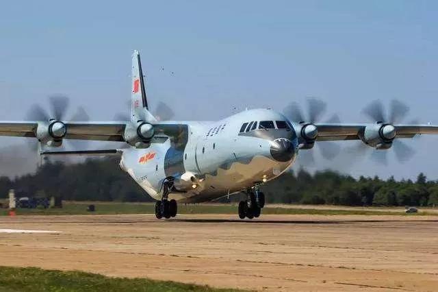

当然通过自行研制涡扇-10、涡扇-15等一系列拥有自主知识产权的小涵道比涡扇发动机,在中国在战斗机领域正逐渐摆脱当年的这种弊端;而以涡轴-9和涡轴-10的研制装备为契机,中国在涡轴发动机领域也渐入佳境;但在涡桨发动机领域,由于常年“立足现有技术”和投入资源相对不足,我国军机虽然已经大量生产装备国产涡桨发动机,且装备范围涵盖了海陆空军的运输机、反潜巡逻机、各类特种机、无人机等各种机型,但无论是运-7和水轰-5系列使用的涡桨5系列、运-8、运-9及各类特种飞机使用的涡桨-6系列,还是运-12和攻击-2无人机使用的涡桨-9系列发动机,依然都是基于外国型号进行测绘仿制之后再自行改进而来。真正的“自主知识产权”距离它们还有相当的距离。
▲ 运-12部分型号使用的涡桨-9,实际是由仿制PT-6发展而来
