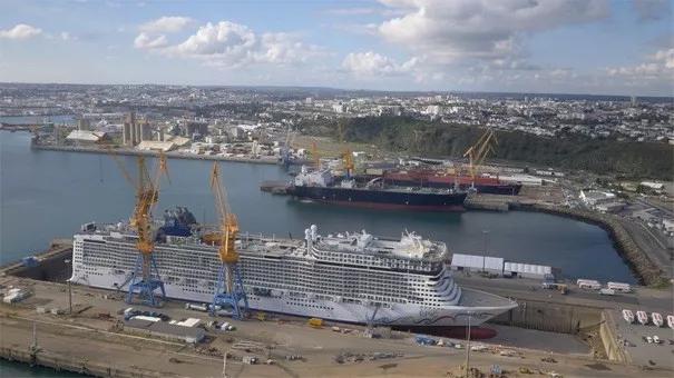

对于髪国海军而言,船坞这事儿也是此一时、彼一时。髪国海军为了建造7万吨级的下一代航母,已经考虑未来在圣纳泽尔的诺曼底船坞开展新航母的建造,其实现在的布雷斯特船厂也有了更大的新船坞,可以容纳最长420米的大型船只的建造和维护了。对于髪国而言,下一代航母的主要限制问题除了海军的钱之外,估计就只有航空工业能否按期研制出新一代舰载机这件事了。

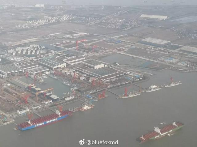

当然一说起航母,咱们就免不了要说到咱们自己的航空母舰,之前大家都认为既然在大连续建的001型和自建的002型航母都在船坞里开工,在上海开工的003型肯定也会是搞船坞内搭建那一套。不过现在施佬也算是回过味来了,以中国对航母工程的重视程度和保密需求,目前航母的建造干脆就是来了个巨型船台搭建,到时候直接和黄埔造船厂下水054A一样,找一个浮船坞下水就可以了,既避免了长期占用船坞造成的工期损失,又减少了专门建造船坞的巨大开支和漫长工期。至于上哪儿寻摸浮船坞……拜托这里是江南好嘛,缺啥还能缺浮船坞嘛?
胡诌施佬:中国航母要“放飞自我”,先得整好自己的“坞”
咱们又不是髪国人。
