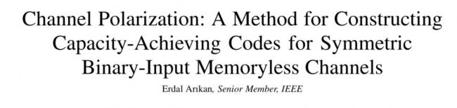

在毕尔肯大学这所并不算著名的大学,阿勒坎十年磨一剑,终于在2008年大功告成,发表了主要用于5G通信编码的极化码技术方案。
当年他发表的论文在2008年的IEEE期刊上,文章一共23页,但作者只有他一个人。

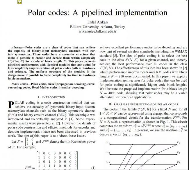

而极化码的数学原理是什么呢?大家可以看下图这篇文章,大概需要有一些通信与编码的基础知识才可以看明白。当然如果具备线性代数或者群论的知识,那么只需要花下时间,肯定可以看懂极化码的原理。

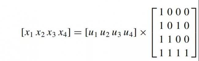

其实,极化码看起来很复杂,但本质上还是一些矩阵的乘法,比如,如果要对4个比特的[u1 u2 u3 u4]用极化码编码,那会得到另外一个4比特的信号(码字)[x1 x2 x3 x4]
,这等价于以下的矩阵乘法:
