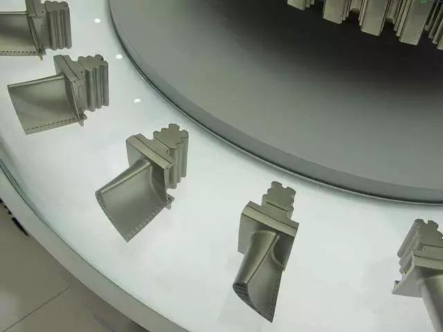

发动机,工业皇冠上的明珠,是我国最遭人诟病的短板。其核心技术说白了就是涡轮叶片不够结实,油门踩狠了就得散架,无论是航天发动机、航空发动机、燃气轮机,只要带个“机”字,我们腰杆都有点软。
材料技术除了烧钱、烧时间,有时还要点运气。还是以发动机为例:金属铼,这玩意儿和镍混一混,做出的涡轮叶片吊炸天,铼的全球探明储量大约2500吨,主要分布在欧美,70%用来做发动机涡轮叶片,这种战略物资,妥妥被美帝禁运。
前几年在陕西发现一个储量176吨的铼矿,可把国人乐的,马上拼了老命烧钱,这几年苦逼生活才有了起色。

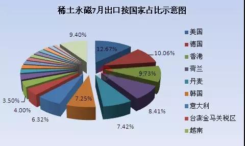

稀土永磁体,就是用稀土做的磁铁,能一直保持磁性,用处大大的。高品位稀土矿大多分布在中国,所以和“磁”相关的技术,我们比美帝还能嘚瑟,比如核聚变、太空暗物质探测等。
据说,我国前几年也对美帝禁运,逼得美帝拿铼交换,外加陕西安徽刨出来的那点铼,J20的发动机才算有些眉目。

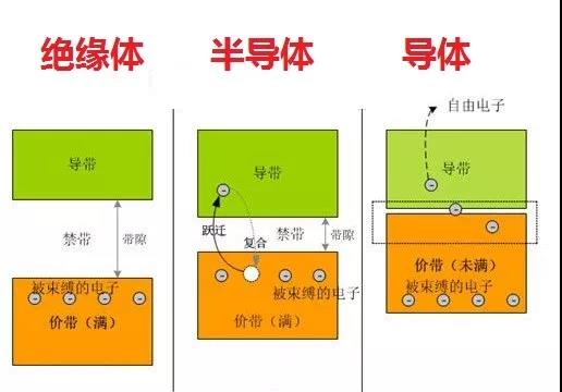

原子组成固体时,会有很多相同的电子混到一起,但量子力学认为,2个相同电子没法待在一个轨道上。
于是,为了让这些电子不在一个轨道上打架,很多轨道就分裂成了好几个轨道,这么多轨道挤在一起,不小心挨得近了,就变成了宽宽的大轨道。这种由很多细轨道挤在一起变成的宽轨道就叫能带。
有些宽轨道挤满了电子,电子就没法移动,有些宽轨道空旷的很,电子就可自由移动。电子能移动,宏观上表现为导电,反过来,电子动不了就不能导电。
好了,我们把事情说得简单一点,不提“价带、满带、禁带、导带”的概念,准备圈重点!
有些满轨道和空轨道挨的太近,电子可以毫不费力从满轨道跑到空轨道上,于是就能自由移动,这就是导体。一价金属的导电原理稍有不同。
但很多时候两条宽轨道之间是有空隙的,电子单靠自己是跨不过去的,也就不导电了。
但如果空隙的宽度在5ev之内,给电子加个额外能量,也能跨到空轨道上,跨过去就能自由移动,也就是导电。
这种空隙宽度不超过5ev的固体,有时能导电有时不能导电,所以叫半导体。
如果空隙超过5ev,那基本就得歇菜,正常情况下电子是跨不过去的,这就是绝缘体。当然,如果是能量足够大的话,别说5ev的空隙,50ev都照样跑过去,比如高压电击穿空气。
到这,由量子力学发展出的能带理论就差不多成型了,能带理论系统地解释了导体、绝缘体和半导体的本质区别,即,取决于满轨道和空轨道之间的间隙,学术点说,取决于价带和导带之间的禁带宽度。

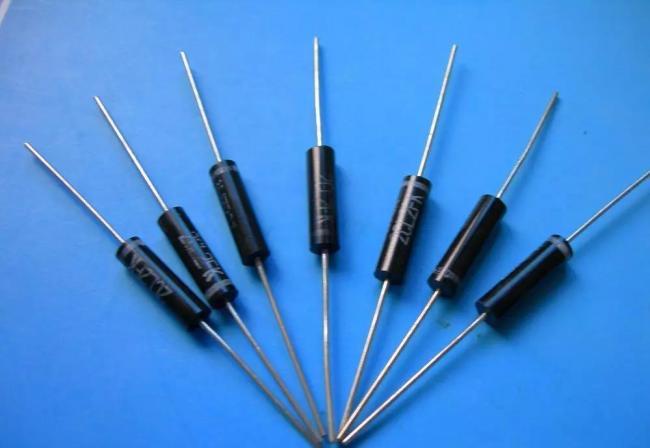

好了,我们现在已经有了单向导电的PN结,然后呢?把PN结两端接上导线,就是二极管:

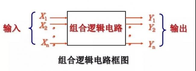

现在有了这些基本的逻辑门电路,离芯片就不远了。你可以设计出一种电路,它的功能是,把一串1和0,变成另一串1和0。
简单举个例子,给第二个和第四个输入端加电压,相当于输出0101,经过特定的电路,输出端可以变成1010,即第一个和第三个输出端有电压。

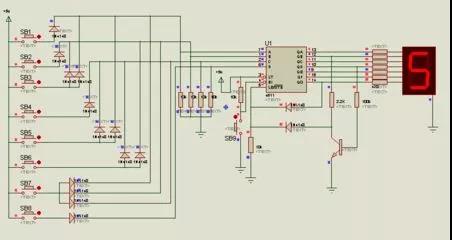

我们来玩个稍微复杂一点的局:
左边有8个输入端,右边有7个输出端,每个输出端对应一个发光管。从左边输入一串信号:00000101,经过中间一堆的电路,使得右边输出另一串信号:1011011。
1代表有电压,0代表无电压,有电压就可以点亮对应的发光管,即7个发光管点亮了5个,于是,就得到了一个数字“5”,如上图所示。
终于,我们已经搞定了数字是如何显示的!

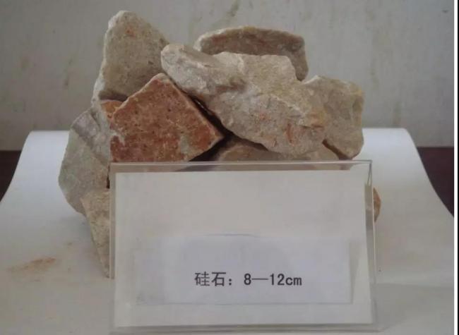

第一:硅
把这玩意儿氯化了再蒸馏,可以得到纯度很高的硅,切成片就是我们想要的硅片。硅的评判指标就是纯度,你想想,如果硅里有一堆杂质,那电子就别想在满轨道和空轨道之间跑顺畅。
太阳能级高纯硅要求99.9999%,这玩意儿全世界超过一半是中国产的,早被玩成了白菜价。
芯片用的电子级高纯硅要求99.999999999%(别数了,11个9),几乎全赖进口,直到2018年江苏的鑫华公司才实现量产,目前年产0.5万吨,而中国一年进口15万吨。
难得的是,鑫华的高纯硅出口到了半导体强国韩国,品质应该还不错。不过,30%的制造设备还得进口……
高纯硅的传统霸主依然是德国Wacker和美国Hemlock(美日合资),中国任重而道远。

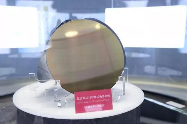

第二:晶圆

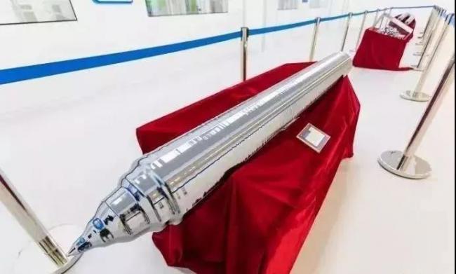

硅提纯时需要旋转,成品就长这样:
所以切片后的硅片也是圆的,因此就叫“晶圆”。这词是不是已经有点耳熟了?

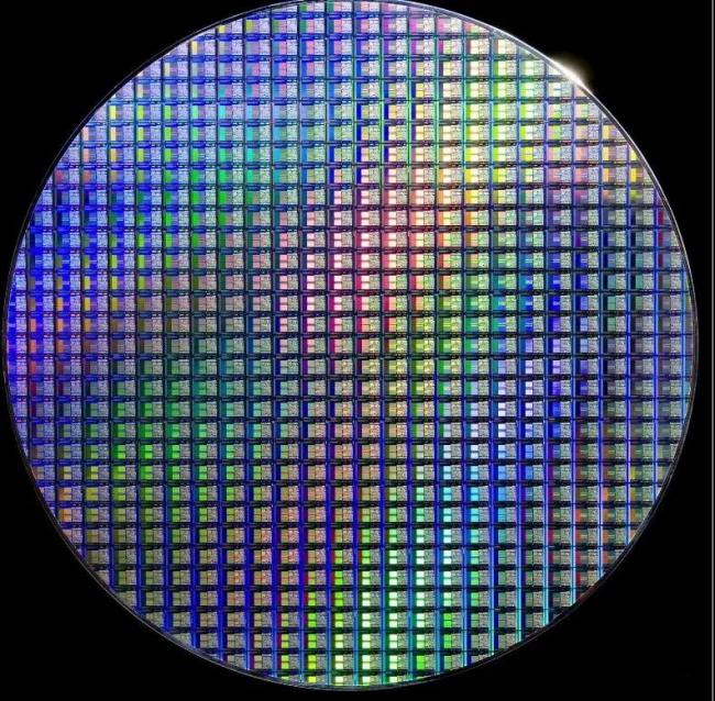

切好之后,就要在晶圆上把成千上万的电路装起来的,干这活的就叫“晶圆厂”。各位拍脑袋想想,以目前人类的技术,怎样才能完成这种操作?
用原子操纵术?想多了,朋友!等你练成御剑飞行的时候,人类还不见得能操纵一个一个原子组成各种器件。晶圆加工的过程有点繁琐。
首先在晶圆上涂一层感光材料,这材料见光就融化,那光从哪里来?光刻机,可以用非常精准的光线,在感光材料上刻出图案,让底下的晶圆裸露出来。
然后,用等离子体这类东西冲刷,裸露的晶圆就会被刻出很多沟槽,这套设备就叫刻蚀机。在沟槽里掺入磷元素,就得到了一堆N型半导体。
完成之后,清洗干净,重新涂上感光材料,用光刻机刻图,用刻蚀机刻沟槽,再撒上硼,就有了P型半导体。
实际过程更加繁琐,大致原理就是这么回事。有点像3D打印,把导线和其他器件一点点一层层装进去。

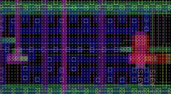

这块晶圆上的小方块就是芯片。芯片放大了看就是成堆成堆的电路,这些电路并不比那台30吨计算机的电路高明,最底层都是简单的门电路。
只是采用了更多的器件,组成了更庞大的电路,运算性能自然就提高了。
据说这就是一个与非门电路:

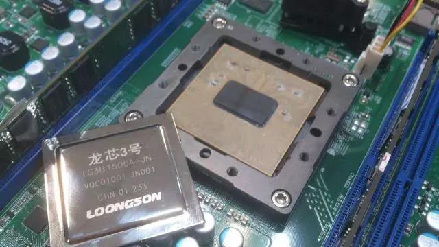

可别把“龙芯”和“汉芯”混为一谈

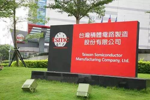

还有一类只制造、不设计的晶圆代工厂,这必须得先说台湾的台积电。正是台积电的出现,才把芯片的设计和制造分开了。
2017年台积电包下了全世界晶圆代工业务的56%,规模和技术均列全球第一,市值甚至超过了英特尔,成为全球第一半导体企业。
晶圆代工厂又是台湾的天下,除了台积电这个巨无霸,台湾还有联华电子、力晶半导体等等,连美国韩国都得靠边站。

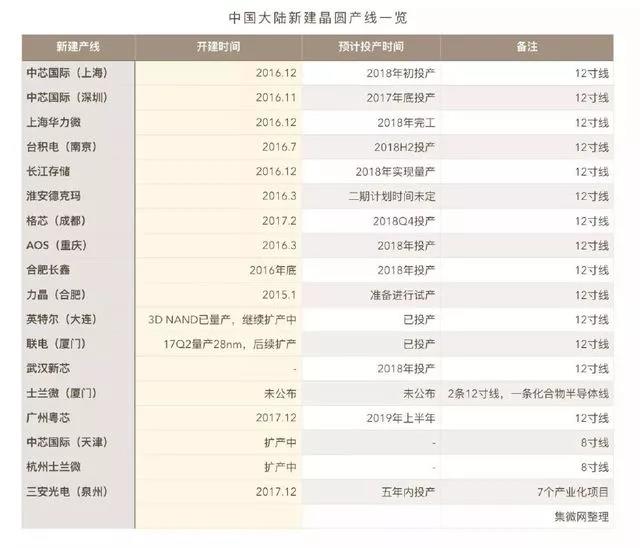

大陆最大的代工厂是中芯国际,还有上海华力微电子也还不错,但技术和规模都远不及台湾。
不过受制于台湾诡谲的社会现状,台积电开始布局大陆,落户南京。这几年台资、外企疯狂在大陆建晶圆代工厂,这架势和当年合资汽车有的一拼。
大陆的中芯国际具备28nm工艺,14nm的生产线也在路上,可惜还没盈利。大家还是愿意把这活交给台积电,台积电几乎拿下了全球70%的28nm以下代工业务。

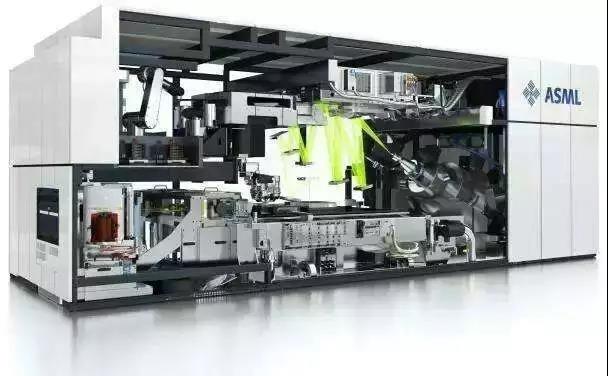

芯片良品率取决于晶圆厂整体水平,但加工精度完全取决于核心设备,就是前面提到的“光刻机”。
光刻机,荷兰阿斯麦公司(ASML)横扫天下!不好意思,产量还不高,你们慢慢等着吧!
无论是台积电、三星,还是英特尔,谁先买到阿斯麦的光刻机,谁就能率先具备7nm工艺。没办法,就是这么强大!
日本的尼康和佳能也做光刻机,但技术远不如阿斯麦,这几年被阿斯麦打得找不到北,只能在低端市场抢份额。
阿斯麦是唯一的高端光刻机生产商,每台售价至少1亿美金,2017年只生产了12台,2018年预计能产24台,这些都已经被台积电三星英特尔抢完了。
2019年预测有40台,其中一台是给咱们的中芯国际。

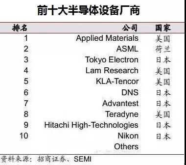

重要性仅次于光刻机的刻蚀机,中国的状况要好很多,16nm刻蚀机已经量产运行,7-10nm刻蚀机也在路上了,所以美帝很贴心的解除了对中国刻蚀机的封锁。
在晶圆上注入硼磷等元素要用到“离子注入机”,2017年8月终于有了第一台国产商用机,水平先不提了。离子注入机70%的市场份额是美国应用材料公司的。
涂感光材料得用“涂胶显影机”,日本东京电子公司拿走了90%的市场份额。即便是光刻胶这些辅助材料,也几乎被日本信越、美国陶氏等垄断。

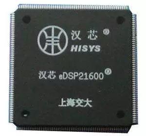

说起中国芯片,不得不提“汉芯事件”。2003年上海交通大学微电子学院院长陈进教授从美国买回芯片,磨掉原有标记,作为自主研发成果,骗取无数资金和荣誉,消耗大量社会资源,影响之恶劣可谓空前!以致于很长一段时间,科研圈谈芯色变,严重干扰了芯片行业的正常发展。
