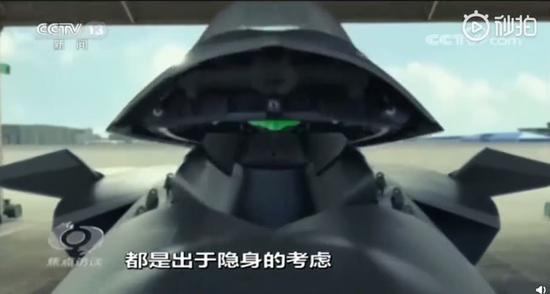

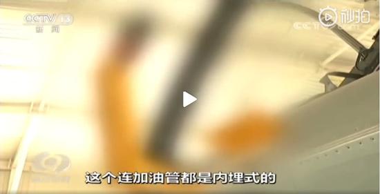

  近日,《焦点访谈》栏目采访了歼20战斗机部队,这支刚刚在珠海航展上以打开弹仓展示携带的空空导弹,为人民空军生日献礼的部队,首次向记者展示了歼20战斗机的内埋式空中加油管,从其设计来看是为我军软管式空中加油器材所准备的。
  这也让此前有网友认为歼20将采用美国空军硬式加油装置的猜测落空,说明我军仍然将继续发展软管加油装置。
  图片:焦点访谈首次展示了歼20战斗机的空中加油管,该装置是内埋式的,使用时候展开。

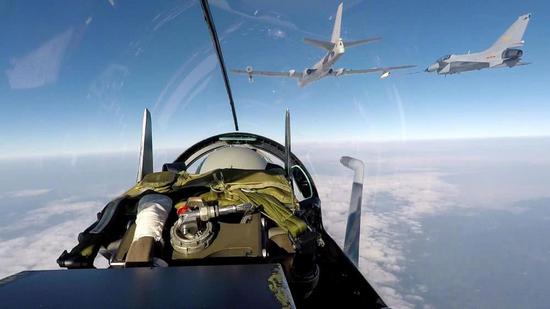

  此前,我国设计的国产战斗机中,歼-8D/F、歼-10、“枭龙”等战斗机都采用了可拆卸的固定式空中加油管,在执行远程打击任务时才装上,平时拆除。
  这些加油管质量轻,结构简单,易于普遍装备,但是却由于其长时间暴露在外,空气阻力大,也不利于隐身。因此在隐身战斗机上断然不可能采用这种加油管。
  图片:歼10战斗机进行空中加油的场景,注意其右侧是固定式的加油管,可拆卸,但是飞行阻力较大。

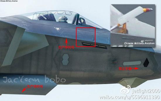

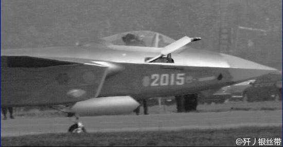

  图片:曾经在歼20战斗机原型机上被拍摄到的空中加油管。
  歼20的空中加油管被涂有隐身涂料的盖板遮挡着,只有加油的时候才伸出来,与歼15、歼16上使用的俄式加油探管是不一样的。

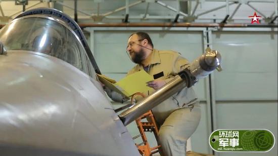

  图片:苏-57战斗机的加油管,是典型的俄式平推加油管。

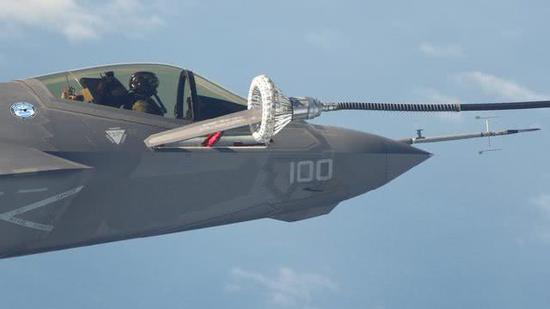

  而歼20战斗机的加油管是类似于美国海军的F-35C战斗机的,由折叠支架向外侧支撑出来,然后向前伸出加油管,这样占用机体内部的空间就小不少,而且加油管的长度更长,更容易让飞行员操作战机控制加油管对准加油机的加油锥管。
  图片:美国F-35C战斗机的加油管,与歼20战斗机设计类似。

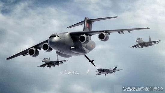

  所以,我们期盼的运-20运输机改的加油机很可能将是下一代大型国产加油机。这种大型的加油机可以布置3个加油位置,为3架歼20战斗机加油,极大提升人民空军远程作战能力!(作者:虹摄库尔斯克)
  图片:网友设想的运20加油机为我军3架战机加油,只是看来硬管加油方式不会出现在我军加油机上了!
