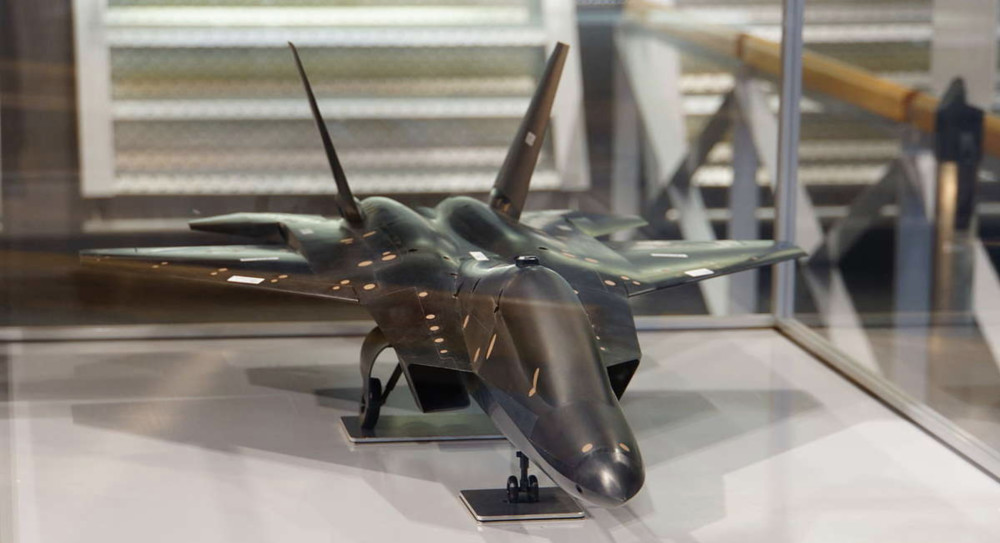

  在日本真正的下一代战斗机F3的型号方案——而不是现在的“心神”验证机上,有一个令人感到非常意外的激进设计:整个飞机的主结构,将全部使用碳纤维复合材料。
  如果未来F3战斗机能真的投入研制——这受日美关系等政治因素影响极大、而且确实按目前公布的规划展开研制;那么这将是人类历史上,第一款全面以增强塑料作为主结构材料的战斗机。

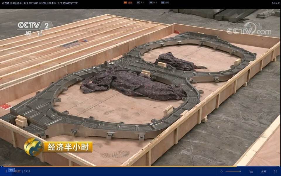

  歼20后机身大框

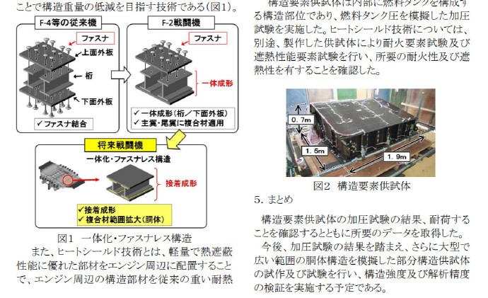

  F3全面使用复合材料作为机身的主结构材料,意味着在结构设计的规划预测上,存在的不确定性要大大高于传统金属材料。出于结构上的巨大差异,F2机翼的设计和使用经验积累,不足以确保F3机身的设计可靠性。

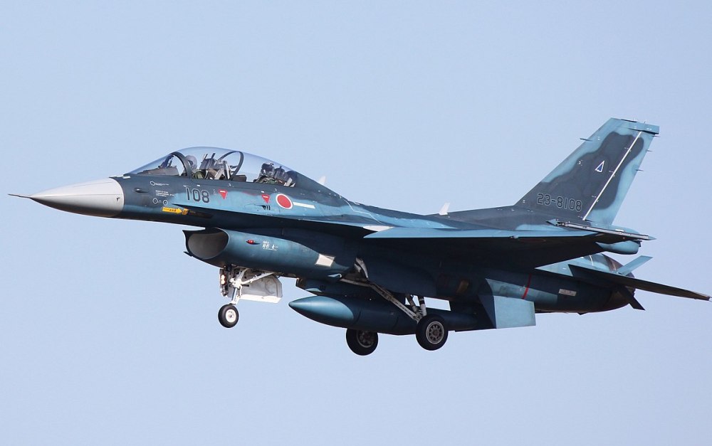

  F2

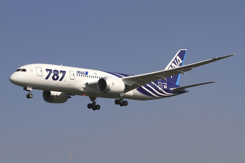

  仅从复合材料结构的制造上,日本无疑是全球顶尖的水平,波音787的分工就是这一点的证明。但是波音787的机身与机翼,和F3这样的战斗机在具体结构上、设计要求上相差甚远——比如波音787不存在抵抗导弹和炮弹的抗战损要求。
  这些问题,一方面会迫使F3结构设计中采用更大的余量,削弱材料性能在理论上的减重优势;另一方面,有非常高的概率,F3的机身核心结构,会在寿命中后期,出现大面积的严重故障爆发,而且非常难以修复、甚至是不可修复的。
  波音787
