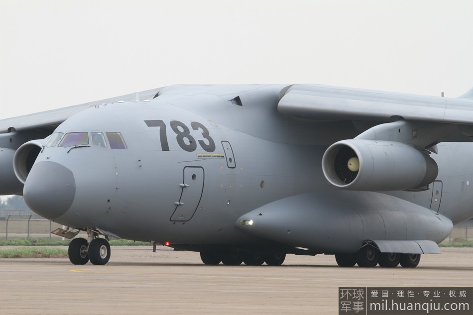

  【环球军事报道】在今年的珠海航展中,首次正式向公众亮相的运-20运输机非常引人瞩目。运-20是我国军工企业自行研制的新一代大型军用运输机,于2013年1月成功首飞。同一时间参加航展的还有俄罗斯研制的伊尔-76运输机,以及美国研制的C-17运输机,它俩是各自国家及外国用户军用运输机部队的中坚力量。中俄美三个世界大国的明星运输机共聚一堂,这还是首次,令航空爱好者们惊叹不已。这里我们对三位明星进行简要的对比分析。

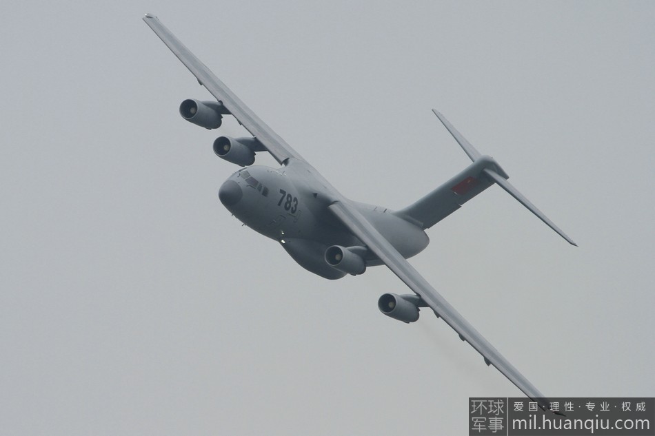

世界三大军用运输机巅峰对决 运20后来居上超俄这里我们对三位明星进行简要的对比分析。图为运-20与俄罗斯勇士飞行表演队。

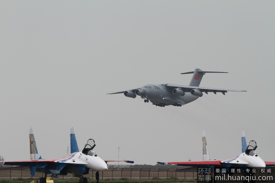

三种机型最大的相同点是,它们的研制目的都是为部队提供完成战略、战术远距离快速机动部署的能力。远距离的要求是至少能够覆盖本国国土,同时应考虑全球部署,也就是跨越大洲的部署能力。快速指机动速度要高于铁路、海运等传统方式。

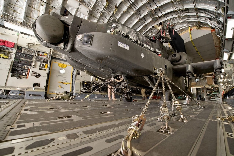

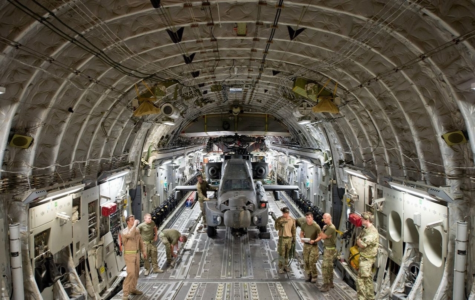

同时必须尽量降低对起降机场条件的要求,否则起降地点的选择将非常有限,甚至失去实际意义。尽管中国目前没有远离本土空域、进行跨国大规模机动作战的需求,但中国领土辽阔,加上各种和平时期运输任务(例如人道主义行动)的要求,发展大型运输机有着战略层面的重大意义和战术层面的实际价值,这一点与美俄的考虑较为吻合。图为装载阿帕奇直升机的英军C-17运输机,可以看到机舱空间很大。

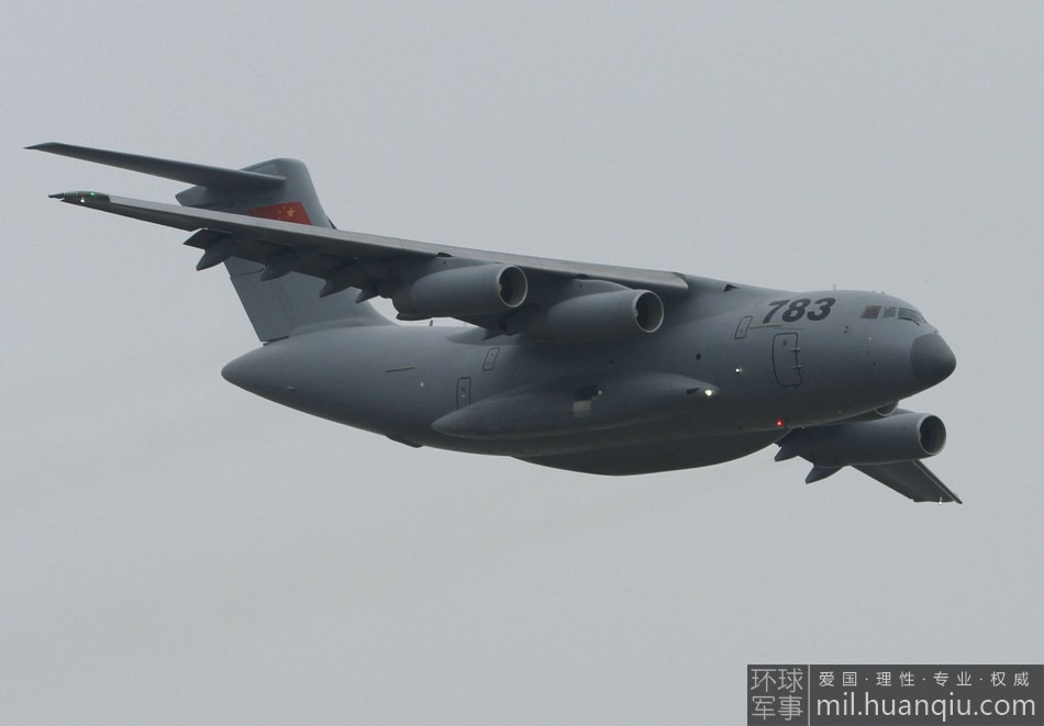

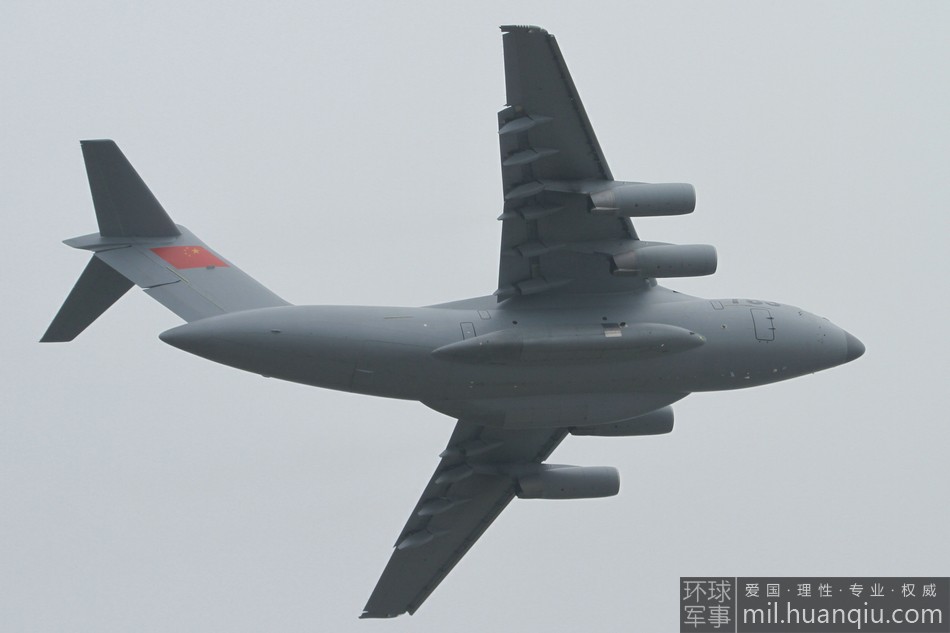

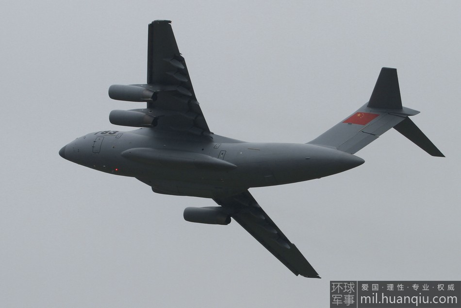

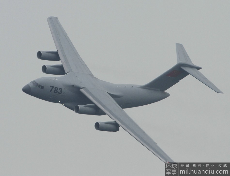

据报道,运-20大致长47米,翼展45米,高15米,起飞重量220吨,而载重量推测在55到65吨之间。

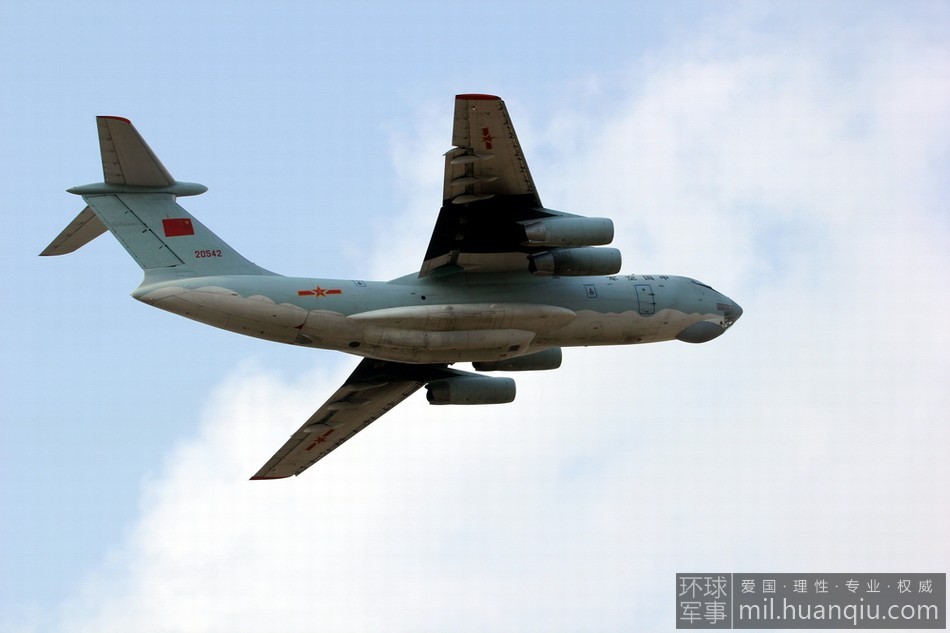

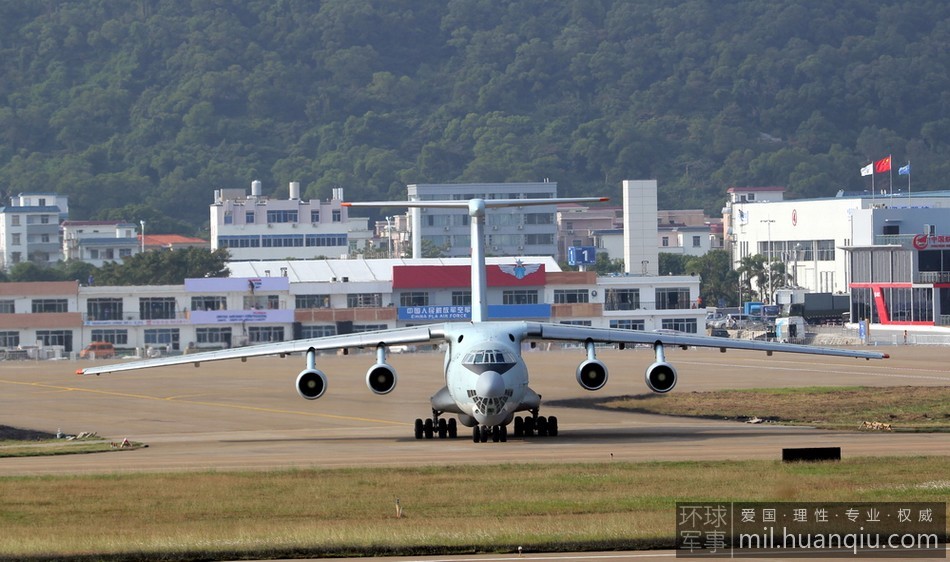

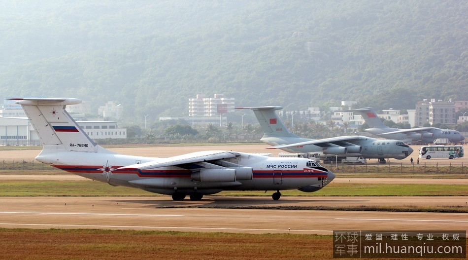

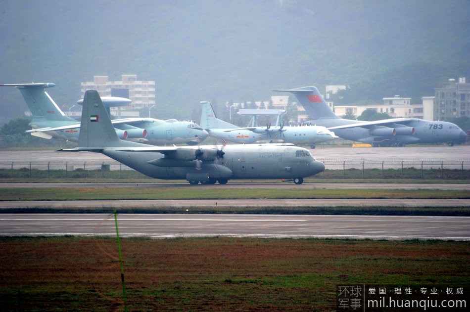

伊尔-76的货舱宽度太小,使得运载苏军新型坦克的操作较为困难,通常需要拆卸装甲裙板,更宽的货物则无法装载。货舱宽大意味着阻力增大,如果没有更大推力的发动机则无法弥补,这也是最初某些运输机货舱较窄小的主要原因。图为珠海航展上的伊尔-76和运-20。

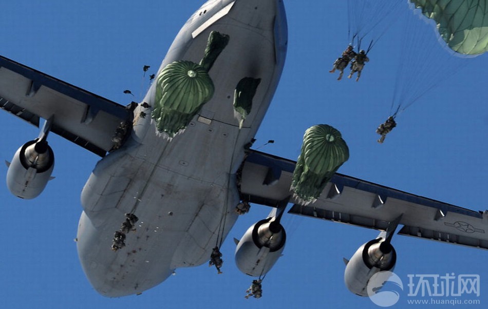

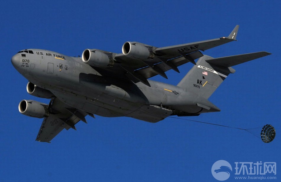

而C-17的出现,令美军拥有了一种运载能力接近C-5,又具备在规模小的机场、乃至泥土跑道上起降能力的运输机,非常好得衔接了战略和战术空运两个范畴。图为C-17空降伞兵。

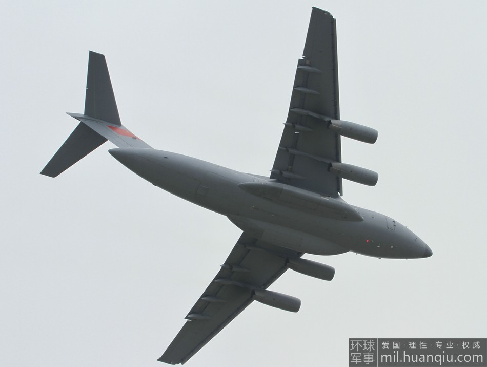

如何做到货舱的最大化,而又不过大的增加阻力和结构重量,一直是运输机设计的难题之一,这也是这三种运输机的设计差异之一。最容易对运输机货舱空间造成影响的因素是机翼与机身的结合部分,有许多飞机的结合构件穿越机身,这是运输机设计上需要尽量避免的,因为这等于隔断了货舱空间。

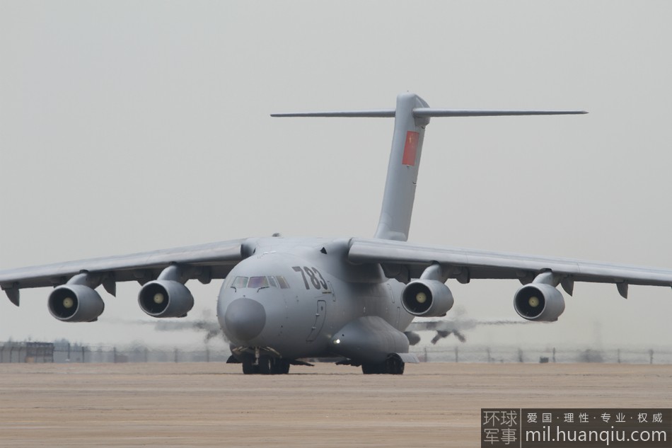

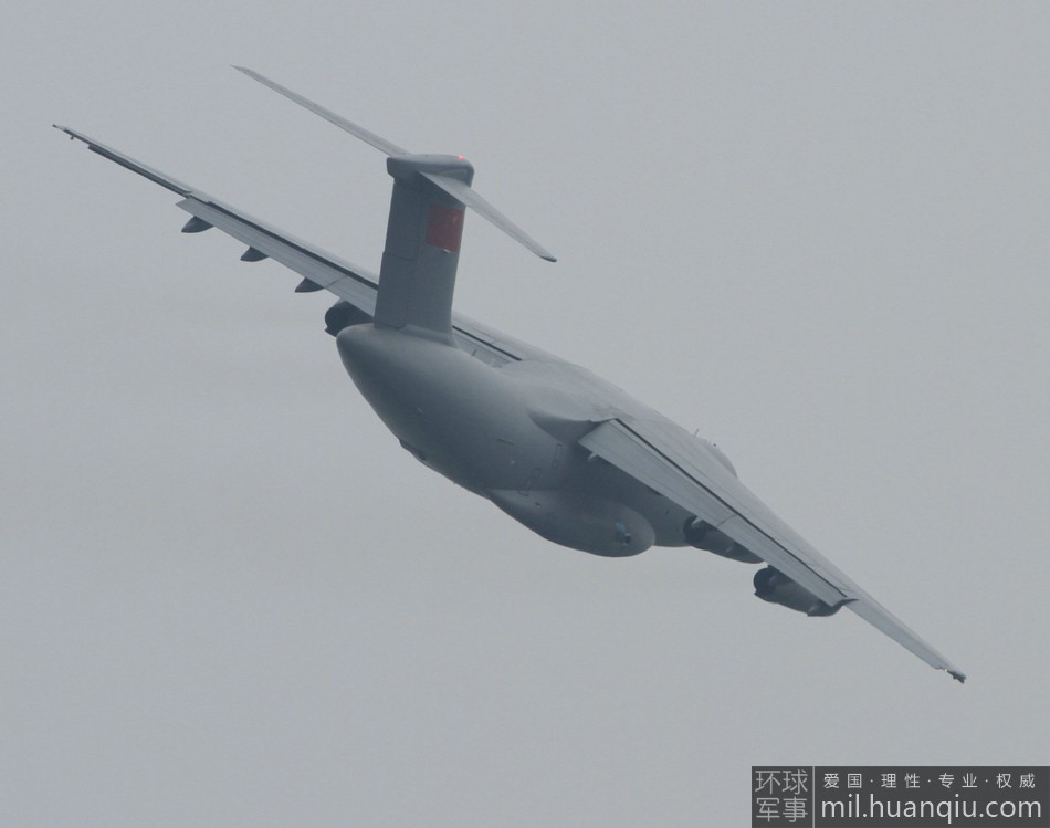

这一布局的缺点是,支撑平尾的垂尾结构必须加固,重量增大,且不适合用于后掠角大的尾翼,也就是说不太适用于高速飞机。最大的争议,来自于特定迎角下主机翼和尾翼之间的不利干扰较为严重,但这主要影响到需要剧烈机动高速飞机,如战斗机,对运输机来说问题不大。

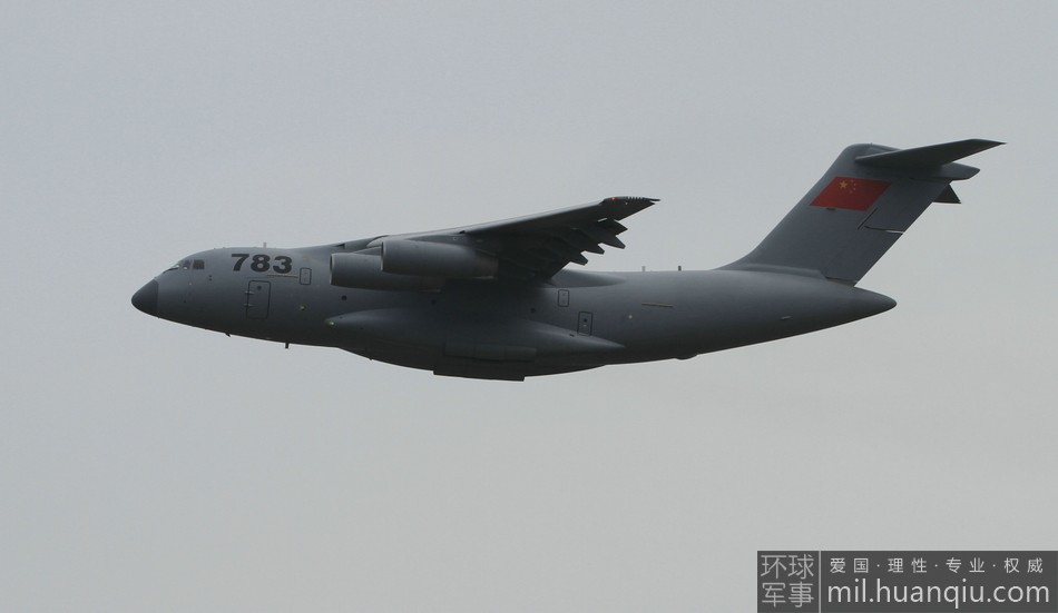

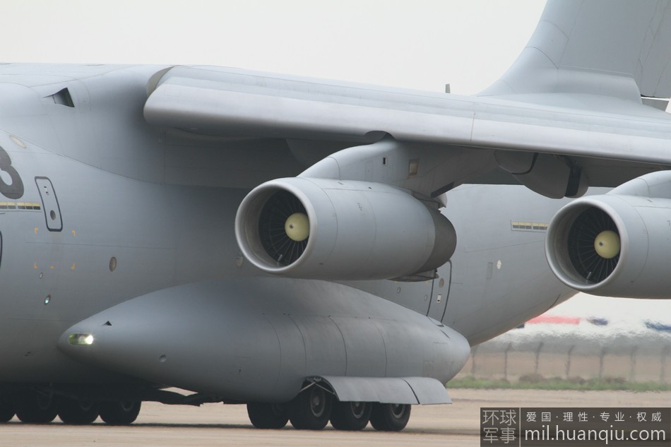

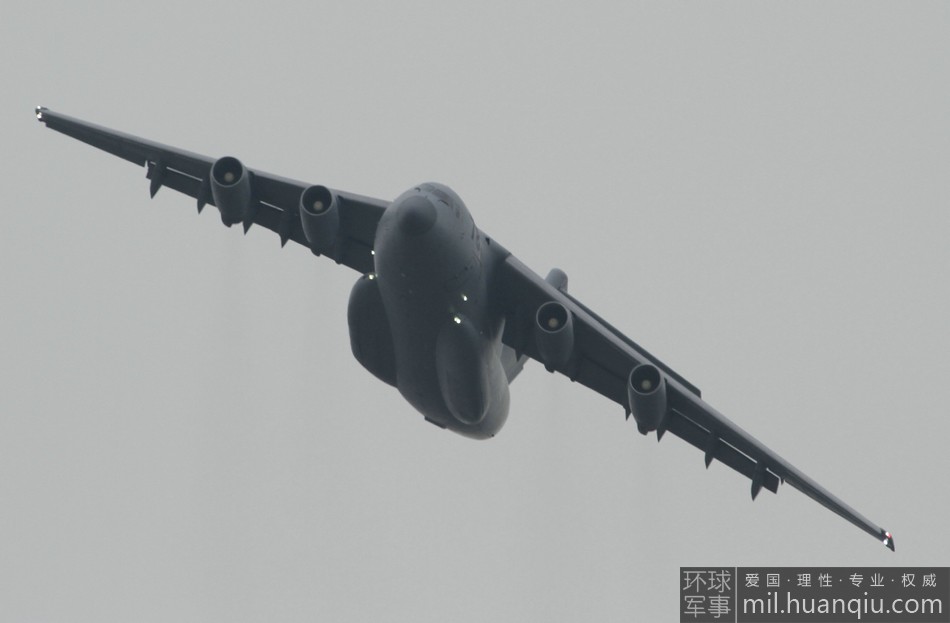

根据公开的信息,2005年4月我国自行研制的第一台高推重比涡扇发动机核心机点火成功。随后网上出现了我国测试飞机携带大涵道比涡扇发动机的照片,据信该发动机是国产涡扇-20发动机,在通过各项严格试验后,将被用于国产大型飞机,例如运-20。目前运-20配备的是俄罗斯D-30KP-2涡扇发动机,这与伊尔-76运输机使用的发动机是同一家族的产品。运-20细节。

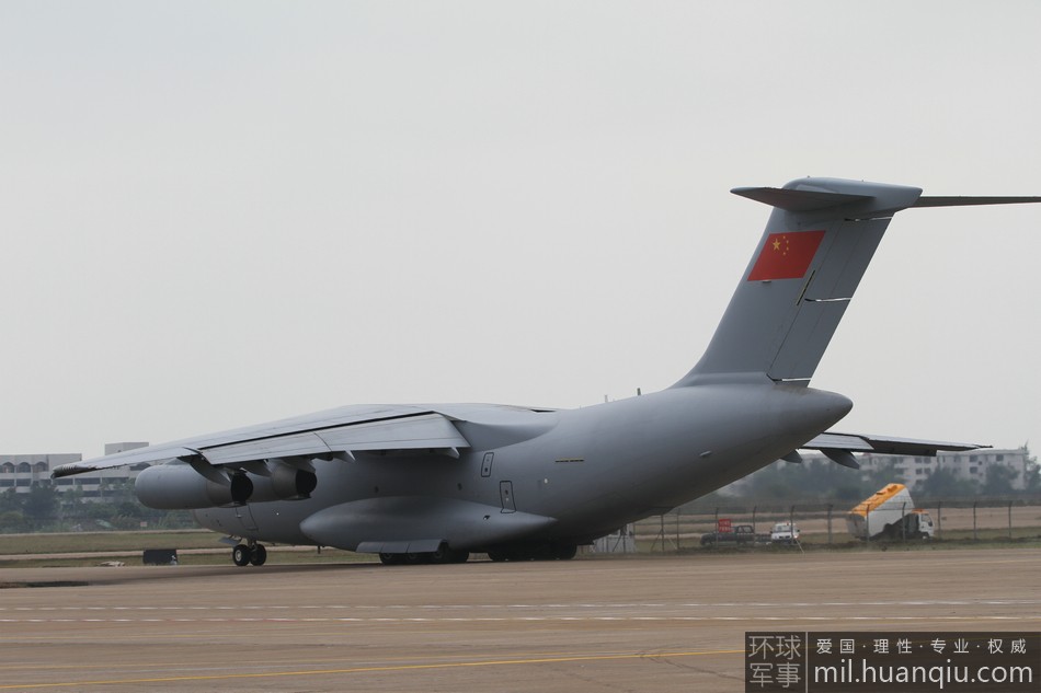

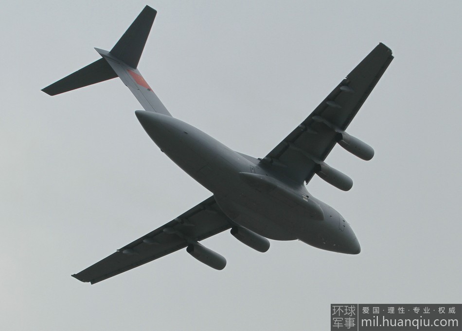

运-20的机身背部有较为高大的整流罩,说明它也采用了不影响货舱空间的机翼结合件设计。这也暗示了运-20和伊尔-76的联系,后者一样采用了这种“外置”中央翼的成熟设计。
如前所述,这一设计需要一个整流罩,但阻力和重量方面都不如C-17的设计那样出色,但设计难度小,成熟可靠,因此也是一种可取的设计。此外,C-17的设计也有若干折衷,例如“内置”机翼结合件终究要占用一定的货舱空间,所以C-17的机身截面设计时有所增大,以弥补这方面损失的空间。

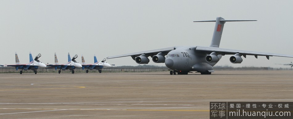

中国未来将出现同时装备运-20和伊尔-76的局面。
伊尔-76作为中国空军的“老兵”,立下了汗马功劳,但运-20终将取代它的位置。
