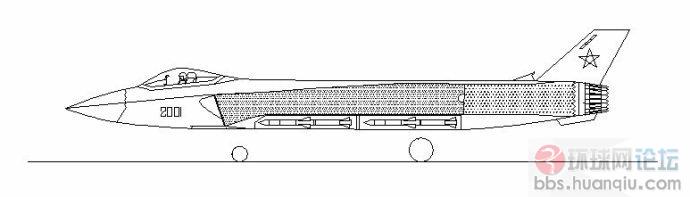

歼-20首飞到现在为止,大家一直对内置弹舱的情况了解不多或者不全面。首飞的照片上,两侧弹舱和机腹弹舱也是模糊不清,网络中更是众说纷纭!
          通过计算和标准CAD制图分析,揭秘歼-20内置弹舱布局和载弹情况。本文只主要简述歼-20内置弹舱布局,对于各种尺寸的标注和如何改进配套尺寸的武器都不再详述!

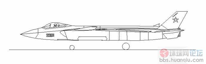

一:歼-20前机身两侧弹舱

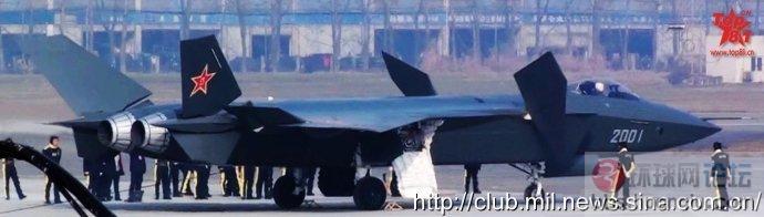

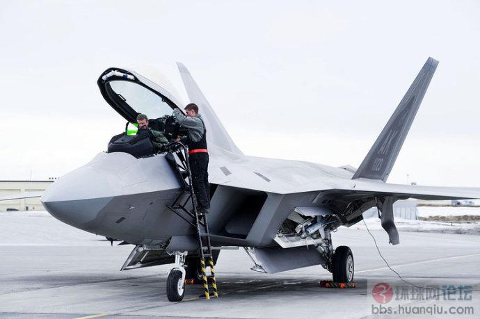

         相信大家还记得歼-20的这张照片。网络中也有关于歼-20如何设计两侧弹仓,貌似会被鸭翼挡住的讨论。大家都已经很熟悉F-22的对开式两侧弹舱,但 是歼-20与F-22的气动布局设计不同,鸭翼的存在和偏转,使歼-20不可能采用类似F-22的方式。
         鸭翼偏转会影响到两侧弹舱的开启,这是一个矛盾。两侧弹舱主要挂近距格斗导弹,而近距格斗导弹的发射需由挂架伸出机体外,导引头获取相关信息后再发射,鸭翼影响导弹发射,这另是另一个矛盾。

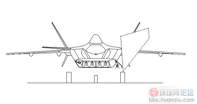

        解决方案如下:
下载 (20.75 KB)
昨天 22:09
下载 (16.69 KB)
昨天 22:09

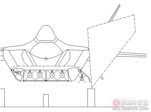

如图所示,歼-20的两侧弹舱设计在接近机腹的位置,舱门是单开式的,挂架直接设置在舱门的转动轴上。这样设计无论歼-20鸭翼偏转任何角度,都不影响两侧弹舱开启,而且也解决了如何将近距格斗导弹伸出机舱的问题!

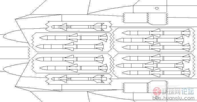

二:歼-20的前机腹弹舱
         因为两侧弹舱较低并占去了部分机腹的位置,所以歼-20的前机腹弹舱,只能容纳4枚中距空空导弹。左右各一个前机腹弹舱,舱门对开式。
下载 (49.67 KB)
昨天 22:09
三:歼-20的后机腹弹舱
       为什么说歼-20一定有后机腹弹舱呢?
       一个方面,中国的四代机不可能,仅仅只有机身两侧带2枚近距空空导弹和前机腹弹舱的4枚中距空空导弹。
        另一方面,歼-20的机体长度,足足比F-22长近4米左右,这个长度完全足够再增加一排机腹弹舱,而且不会影响到发动机的位置。
下载 (20.37 KB)
昨天 22:09

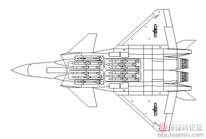

后机腹弹舱左右各一个,舱门对开式。由于宽度大过前机腹弹舱,采用前后错位的排列,可共能携带6枚中距空空导弹。
下载 (42.69 KB)
昨天 22:09
综上所述,歼-20内置弹舱有:前机身两侧弹舱各一个,前机腹弹舱左右各一个,后机腹弹舱左右各一个。歼-20内部携带导弹总量,近距空空导弹2枚,中距空空导弹10枚。从内部携带导弹数量比较,歼-20以2+10排名第一,超过了T-50,F-22,F-35!
        另外:歼-20两侧主翼下,还有四个挂架,不但可以挂副油箱,还可挂隐形设计的外挂武器舱!在此就不一一详述职了!
       歼-20作为中国第一款四代机,在空优型都没有定型好的情况下,在这里也不YY空谈其后续的多用途发展,及如何携带对地/对海功击武器,总之发展空间已预留好了!

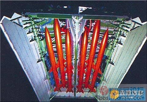

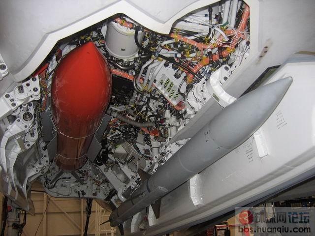

F-22侧弹舱及伸出式挂架

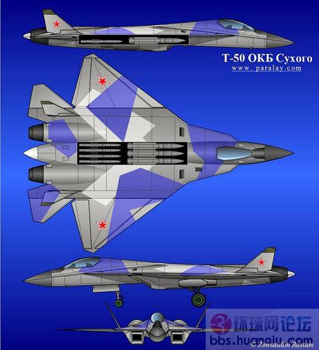

T-50内部弹舱示意图
