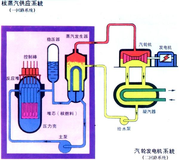

  典型压水堆结构
  就船舶反应堆来说,在施加11MPa的高压以后,反应堆中的水可以在281度的情况下保持液态。这使得它在一二回路之间的热交换器里,能够通过巨大的温度差,使得二回路的水也变成具备较高温度(不同功率下251-278度)和压力(不同功率下3.92-6.13MPa)的蒸汽。
  这些具备高能量的蒸汽,又通过推动蒸汽轮机的叶片高速旋转,带动螺旋桨和发电机,完成核能——热能——机械能/电能的转化。而制约压水堆性能的一个核心瓶颈,就在压力与温度的关系上:一回路的水温,不能再做高了。

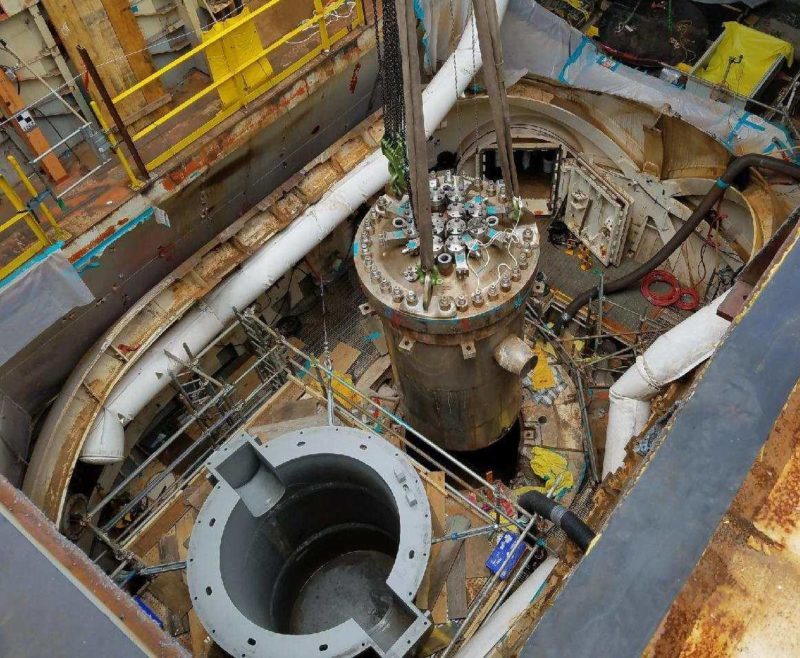

  美国海军起吊、转移压水反应堆的压力容器

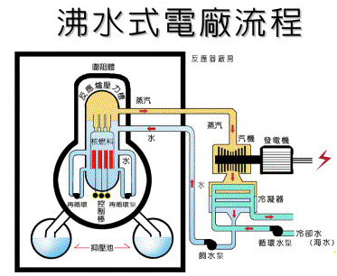

  而且从理论上讲,气冷堆可以省去用高温氦气加热二回路、再生成高温高压蒸汽推动蒸汽轮机的过程;直接用加热后的氦气,推动氦气轮机发电。这种设计在技术上并不难,实际上和现在已经被主流淘汰的沸水堆设计差不多——沸水堆没有二回路,水直接烧成蒸汽去推蒸汽轮机。

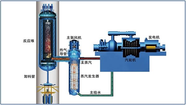

  带二回路热交换的气冷堆,热效率在37-46%左右
  沸水堆结构,把水换成氦气就是最高效的气冷堆原理,能到50%

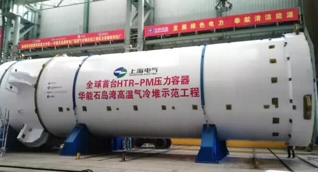

  比如清华大学的气冷堆,最大功率仅10MW,但核心部件的高度已经达到12.6米,全世界已经没有任何一种核潜艇能装得进去。
