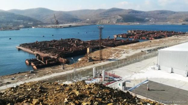

  海参崴
  俄军报废核潜艇无钱处理,大量扔在海参崴基地,拖一天算一天
  比如很多人都不知道的一点,船舶的反应堆在运行过程中,会产生三废——放射性的也太、气态、固态废物;这些废物需要相应的收集、浓缩贮存和处理措施——其中之一,就是具备处理核废物能力的专用码头。这就需要大量的专业设备和人员进行支持,其运行成本和核潜艇的反应堆大小功率无直接关系。
  小堆的功率降低,其成本的主要降低在核燃料方面。但这只占整个核动力成本的很小一方面。特别是现有小堆的构架,更换核燃料的频率远远高于新型大功率反应堆;而换料不仅价格极为高昂,而且会将导致潜艇相当长的时间内无法使用。
  和传统核动力潜艇相比,小堆AIP潜艇只能在采购上节省不高于20%的成本;而正常使用、维护、报废拆解的成本,连10%的差距都没有。
