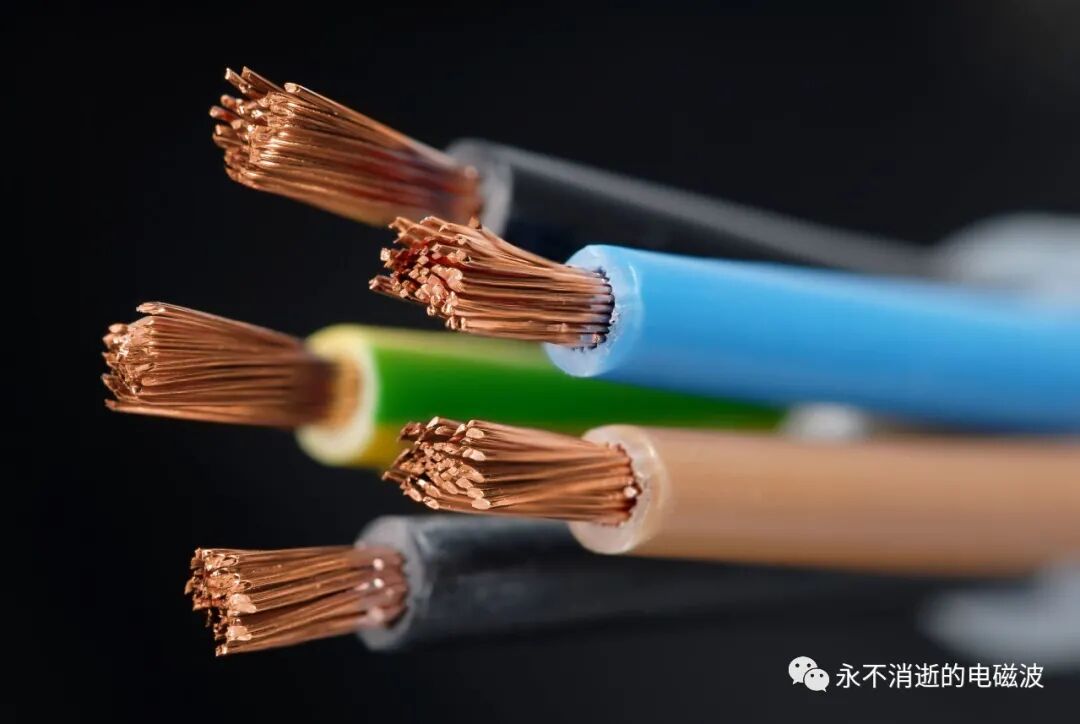

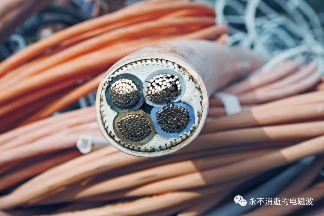

虽然对于铜钱没有多少研究,或者对于青铜没什么研究,但是因为雷达系统也会用到大量的铜。所以对于铜,尤其是铜缆,多少还是懂得一点点。
雷达用的铜缆,主要有两种,一种是动力电缆,这方面有着严格的规定。像咱们厂的产品,就必须采用经过认证的电缆。
供电系统的稳定性对于雷达系统来说,可以说是最关键的基本技术要求之一。越是精密的家伙,在电压和电流稳定性方面的要求就越高。
铜缆本身对于电压稳定性起着很大的作用,这就要求电缆要保持高品质和高可靠性。以前这方面确实是个问题,随着技术水平的快速提升,这方面已经不再是问题。

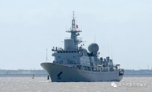

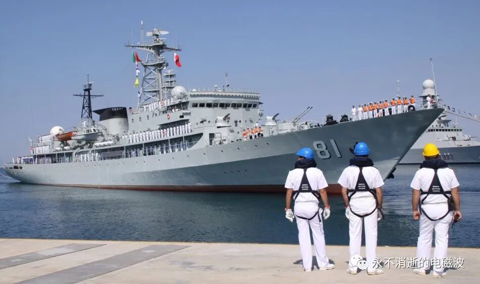

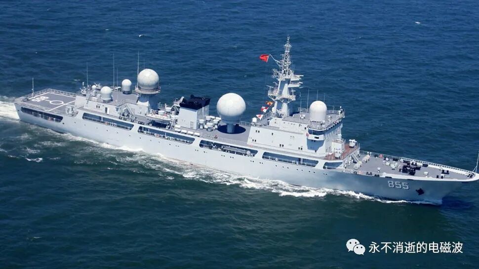

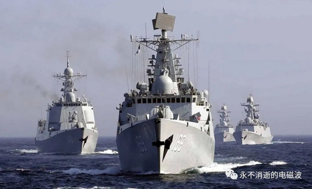

那一次,咱们的远洋编队驶过被称为“海上坟场”的合恩角,正赶上所谓的“一般性灾难天气”。
火地岛上飞沙走石,那景象对咱们年轻的远洋海军来说,还是很少见的。

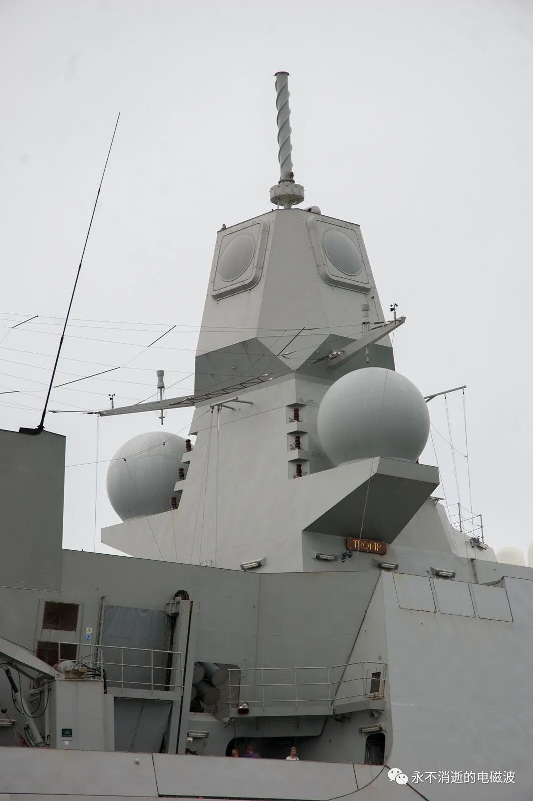

舰长就命令打开预警系统,来保障航行安全。系统倒是挺争气的,确实提供了大量数据,也收集整理成重要的资料。
小心翼翼的经过麦哲伦海峡,驶入了太平洋的返程航线,大家都松了一口气。
但是随着气候的转暖,整个系统却出现了问题,尤其是偏移量非常不稳定,飘得厉害。
当时网络还没有这么发达,只能借助卫星电话来进行联络。产生漂移的基本原因,要么是外部扰流,要么就是电压不稳。
那时候直觉判断,应该就是电缆连接端子接触不良造成的。就让编队把所有端子的螺丝紧一遍,紧的时候顺便看看有没有什么发现。
结果鼓捣了一个晚上加一个白天,还是没搞定。情况有所好转,但是没有彻底解决。更麻烦的是刚刚还没过去几天,漂移就又出现了。
咱们讲过,以前舰队执行的都是近海任务。后来九十年代中期开始,远洋通行能力才得到了应有的重视。再到后来亚丁湾巡航,远洋航行才逐渐日常化。
初期的舰队碰到问题,对于关键设备和零部件,能够提供的保障还是非常有限的,也没有经验。
那个时候,出去可能会碰到什么问题,怎样解决,其实都依赖于远洋渔船和货轮来提供经验。但是民船和军舰不同,吨位、速度、技术要求,完全不一样。
民船起码可以降低速度用目视方式预警,但是铁壳战舰就要依赖电子手段来提供中远程预警,用民船的办法,就丢人丢到了国外了,舰队领导肯定不干的。
话说回来,舰队航行在太平洋中间,又是遇到了恶劣气候条件,本来寄希望于可以通过预警系统来降低航行风险,结果出现了这样的问题,大家都很挠头。

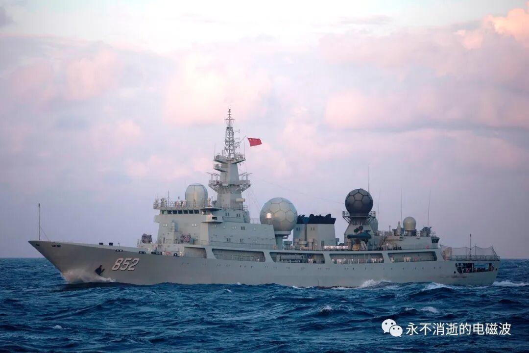

好不容易回到母港,上去一查才发现其实还就是端子的问题。
大家没把精密的雷达系统当回事,从设计到制造,再到安装、使用和维保,全部的环节都出现了问题。

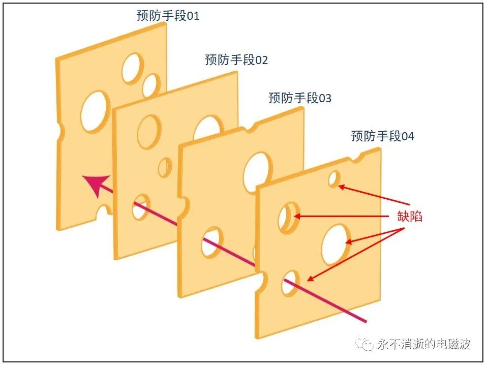

“一个看起来并不起眼的小毛病,却可能瘫痪掉一整个儿舰队。”
这好比是一块奶酪,本身有很多孔的那种。把几块不同的奶酪排成一排,由于孔的位置不同,就算用激光也不太容易找到一个点,可以穿过那么多奶酪直接打过去了。
那些孔就如同是缺陷,虽然多几块奶酪排成排可以在很大程度上掩盖缺陷,却也总能有机会碰到特殊情况,使得即使把几块排在一起,也能够找到排成一排的小孔,让激光打过去。

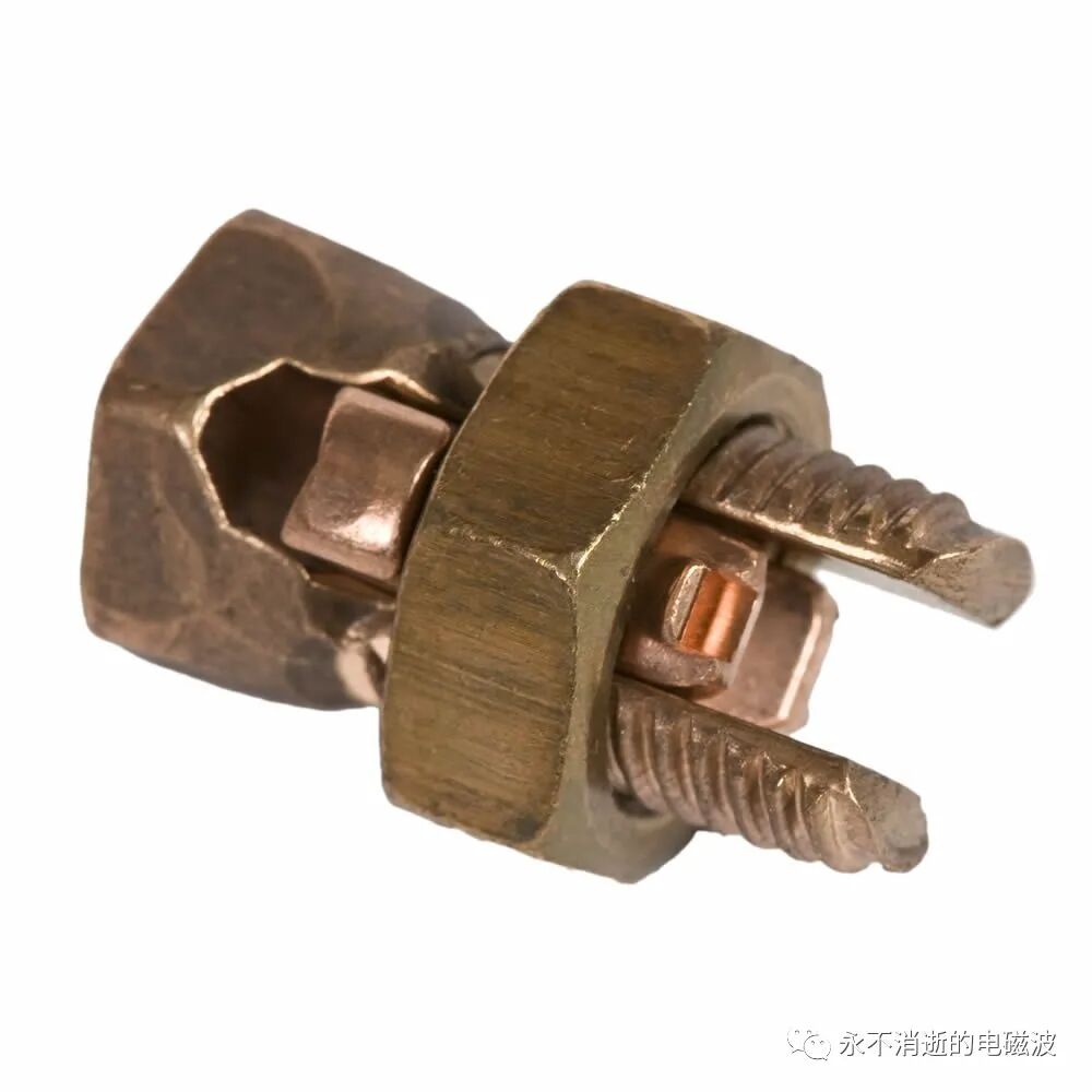

这一次预警系统的供电系统,出现的就是这个问题。再说得详细一点,其实就是螺栓的问题。
怎么样提升小小的线缆紧固螺栓的可靠性,当时的确成为了一个课题。
技术攻关,找方案,做试点,然后推广。这一套下来,也差不多一年多的光景。然后修改技术标准,再对现有系统进行升级,又是两年。

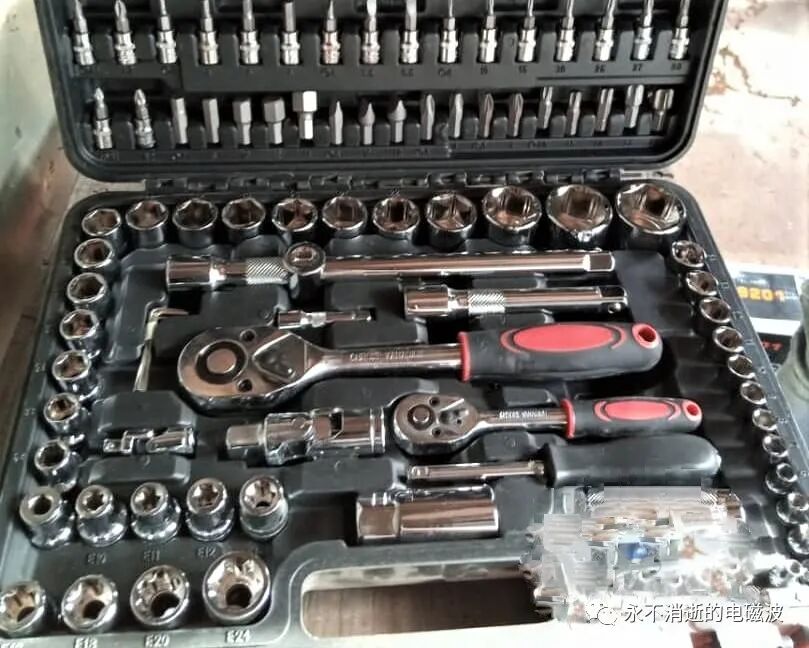

然后是另外一个情况:看看编队的雷达兵,人手一套工具,大大小小的套筒,如同仪仗队一样整齐的排列在工具箱里面。
一般来说,有首长检阅的时候,这种复杂的专业性强的工具,还是比较容易吸引眼球,并获得领导首肯的。
但是也是有一次,遇到了一位作战经验丰富的、性格又比较耿直的首长。他提了一个看似简单的问题,就是在损管期间,怎么样能够用这套工具做保障,用最快速度可以把预警系统恢复起来?
答案倒是不难,但是能够提出这样的问题,确实说明首长看重的不是花拳绣腿,是装备保障也需要具备很强的实战能力。

另一个方面,就是紧固螺栓的设计。大家可能知道,螺栓的作用来自于螺纹,是螺纹将螺栓和螺母连接起来。
那么,到底用多大直径的螺栓,用什么角度、多少深度的螺纹,用什么样的材料加工技术和表面处理技术,这都是要有很强的技术积累才可以。
另外,如果螺栓或者螺母损坏了,要用什么样的技术来处理,需要多少余量,这个就是比较有学问了。

大概两年以后,这个反馈就完全不一样了。旧方案是每个月甚至每个星期、每几天要对所有的端子进行检查和紧固。即使如此,也难以避免出现电压不稳的问题。
但是在相同海况,甚至更严峻海况的条件下,新方案每年只进行一次有源测试检查,不需要额外进行紧固。
经过两年,在标定误差范围降低到+/-1.5%的条件下,居然仍然通过了测试。
就连最资深的系统操作维护人员,都不禁对于新系统竖起了大拇哥,它完全超过了所有人的预期。五个测试点,全部都给了满分,项目组都炸了锅了。

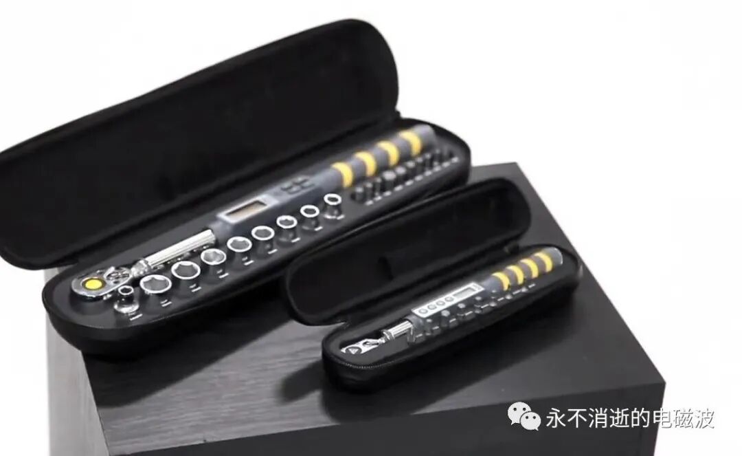

在以往的操作和检维修过程当中,维保人员习惯使用活动扳手,是因为螺栓型号太多,没办法用单一工具全部照顾到。这个时候,当然用活动扳手最方便。
现在整个系统就只有几个型号的螺栓,一个扭力扳手配几个套筒,或者直接采用几个单个儿扭力套筒。
整理成小包包,跨在腰间,或者挂在工具柜,都非常方便,操作和维保人员都非常喜欢。
