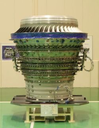

图1 XF9-1发动机,其性能可以媲美美国顶级战机F-22战机发动机,日本能够独立自主的设计和制造出该发动机,这一点令人相当印象深刻。

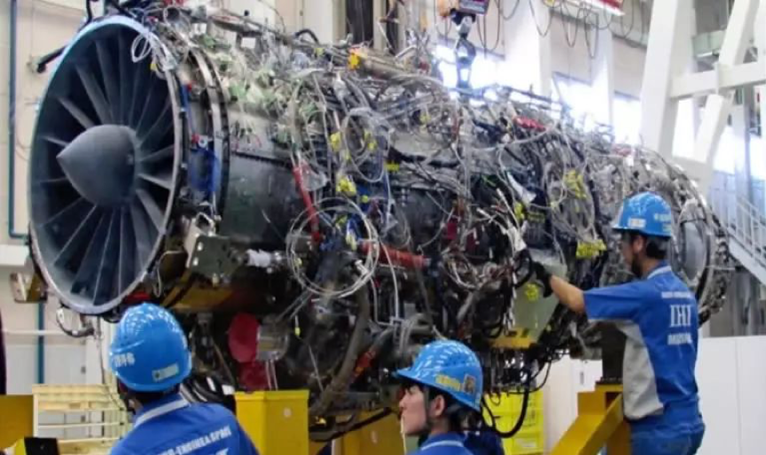

2018年6月29日,该发动机的承制方石川岛播磨重工业IHI向日本国防设备局交付了XF9-1战斗机发动机。尽管目前XF9-1发动机还只是原型发动机,但其推力超过15吨,它的功率等于甚至优于美国“ F-22”和俄罗斯“ 苏-35”等世界一流战斗机的发动机。
直到现在,日本还无法自行开发一流的战斗机,而发动机问题是日本在该领域无法强劲崛起的因素之一,这也使得日本在此领域别无选择,只能依靠美国。之前,日本军方、政界一直对美国F-22“猛禽”战斗机情有独钟,希望能够拥有这款号称“世界最强”的新一代战机。然而,美国以保密为由拒绝了日本的要求。无奈之下,日本将目光转向同样具备隐形功能的第五代F-35“闪电II”联合打击战斗机。然而,F-35的研发进程一波三折,成本不断攀升,美国暗示会提价并无法按期交货,日本政府不得不另辟蹊径,重启自己的“心神”计划,但一直缺乏像美国那样的大推力F119发动机的支撑。
XF9-1发动机的研制成功,是日本航空业的历史性突破,许多日本航空业官员对此都非常激动,因为这是自第二次世界战争结束以来,日本首先能够做到具备可以制造世界先进战机的所有技术。

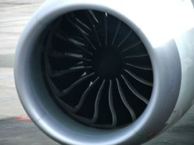

波音787发动机的风扇,您会看到黑色碳纤维的复合材料风扇。
