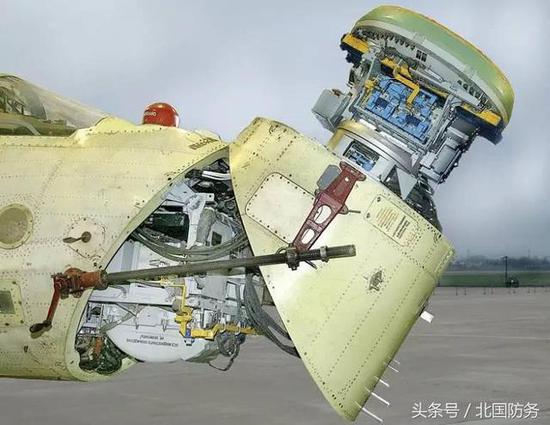

苏-35雷达号称探测距离400公里,这个还真不是吹牛△“雪豹”-E雷达带有万向节装置
  取个极端例子,如果一样是用2度波束宽对120*120度范围作完整扫描,机械雷达约是1分钟,与距离无关,因为机械雷达在每个方向停留时间是几毫秒,完全足够等到400千米外的回波,而对于近距离目标也不能扫更快,因为机械极限就是这样。
  如果用“雪豹”-E,每道波束建立时间0.4毫秒,等400千米外的回波要1.3毫秒,总共至少1.7毫秒,全空域是6.12秒。而如果是用有源相控阵雷达,则波束建立时间远小于0.4毫秒,当作0好了,但加上等回波时间,一个方向要消耗1.3毫秒,全空域要4.6秒,竟然比无源相控阵雷达好不了多少!反之如果灵活运用不同的扫描模式,相控阵雷达的数据更新率优势就会更凸显,有源相控阵相对于无源相控阵雷达的优势也才会被凸显。
