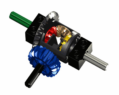

什麼是差速器?
大家所說的“三把鎖”就是車輛底盤的差速器鎖,車輛日常行駛在轉彎的時候,向着彎心一側的車輪與另一組車輪就會變成不同的速度,所以就需要有差速器這個裝置來實現兩側車輪的速度差。
差速器的作用是讓兩側車輪轉速產生差異的一種裝置,在轉彎的時候能夠對內外側車輪進行合理的扭矩分配,來實現順暢的轉彎。並且,差速器並不是某一車型特有的,而是每輛車都有的必備部件。
