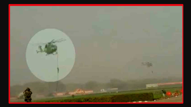

  据悉,事发时3名印度陆军士兵正在从悬停的印度国产北极星(Dhruv)直升机上进行索降演练,1名索降的士兵突然从空中坠落,直接砸在前2人的身上,3名士兵立即被送往附近的医院接受救治,幸运的是,3人受伤都不重,目前身体特征稳定。

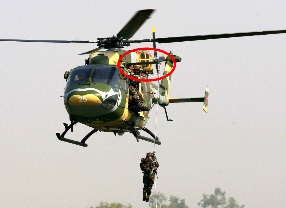

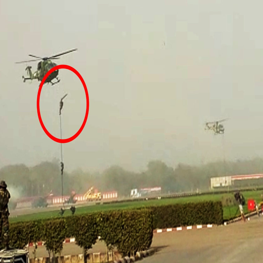

  从事发现场的视频可以看到,事发时,多架北极星(Dhruv)直升机正在阅兵仪式现场边的草坪上空悬停进行索降演练,其中近处的这架直升机上第1名士兵成功完成索降着陆并迅速离开索降点下方,从第二名士兵索降的滑降速度开始加快,在第二名士兵尚未落地时,第3名士兵就已经开始索降,紧接着第4名士兵也迅速走出机舱开始索降,但他刚开始向下滑降就直接掉了下来,直接砸在了前2人的身上,此时,第2名士兵刚刚接地,第3名士兵还在半空中。
  而从放大后的视频截图中可以看到,在第4名士兵掉落的瞬间,他仍然在紧紧抓着绳梯,而绳梯顶部疑似发生断裂,但最终经过调查事发原因也并非绳梯断裂所致。

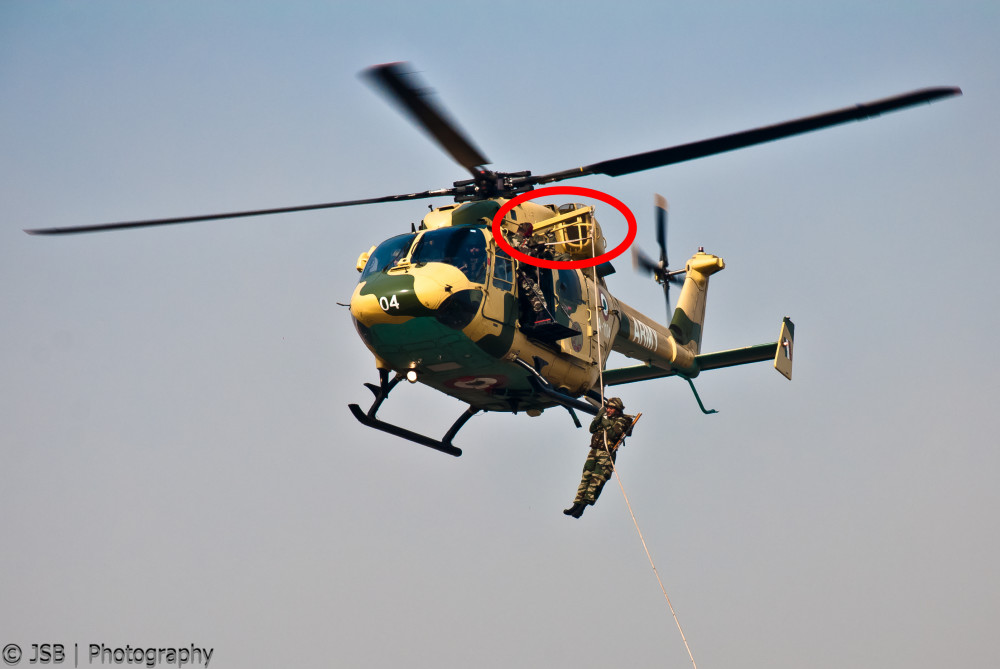

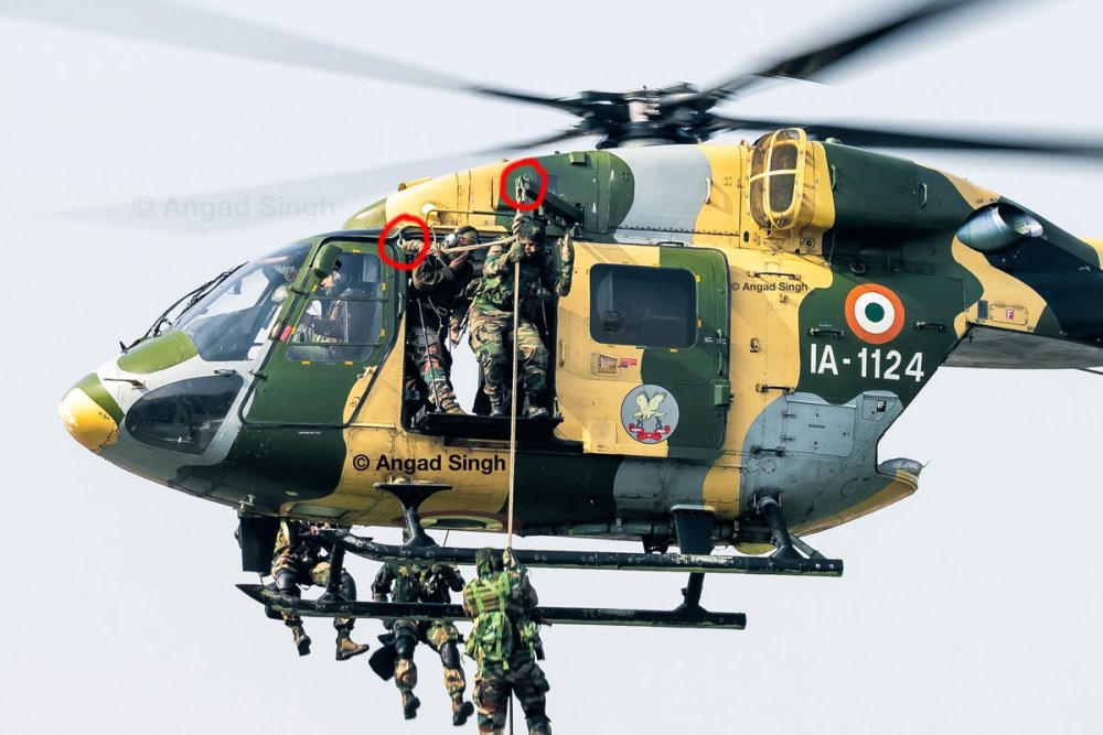

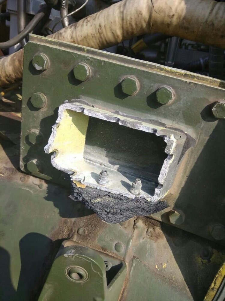

  据印度军方的消息人士表示,造成此次事故的主要原因其实是北极星直升机上用于固定索降绳的悬梁发生疲劳断裂。当第4名士兵离机伞降瞬间,由于此时绳梯上有3名士兵,早已不堪重负的悬梁已经无法支撑三个人的重量,最终从与直升机连接的部位断裂脱落。
  虽然印度军方称事故原因是由于悬梁疲劳断裂所致,但据印度相关人士分析,除了疲劳断裂这个原因之外,可能与印度陆军自身的问题也有关,从上图中可以看到,直升机的绳梯除了与悬梁连接外,还要与机舱门左上角的锚索连接固定,即使悬梁断裂脱落,还有一个点与直升机连接起到保险作用,不至于让士兵直接摔到地面上,但事实却是悬梁脱落后士兵直接摔向了地面,这似乎说明这架直升机上的绳梯并未与锚索连接固定,很可能是机组人员并未按规定将绳梯与锚索连接固定所致。当然,也不排除在悬梁断裂脱落后,锚索也无法承受3名士兵的重量而遭到破坏,但这种可能型似乎不大。
  印度陆军方面随后还公开了此次事故发生后直升机与悬梁的连接部位出现的断口画面,断口形貌清晰可见。而由于此次事故的发生,印度陆军不得不取消了在1月15日的陆军日阅兵仪式上的索降表演,这表明,所有装有索降悬梁的北极星直升机都将接受进一步检查,以确定悬梁的状态是否正常。
