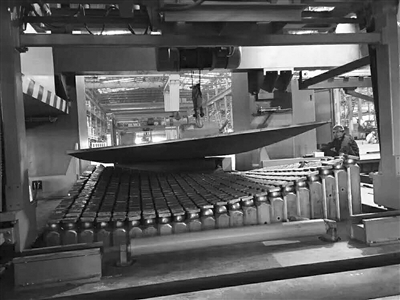

世界首台复杂曲面船板三维数控弯板装备工作现场世界首台复杂曲面船板三维数控弯板装备工作现场

  为了破解这一难题,由山东硕力、武汉理工大学、江南造船(集团)有限公司组成的产学研联合体研发团队,在数字加工的基础上进行智能研发,最终实现复杂曲面板材加工的数字化、自动化、智能化。他们研发的“复杂曲面船板三维数控弯板装备”集成了机、电、液、控、光技术,实现了造船领域从设计到加工的统一数据源的贯通,是造船领域的一项重大工艺变革,是世界上少有的大规模投入使用并且可以实现船体外板数字冷弯成形的成套装备。
  自动化“当家”,生产效率提高10倍
  “这是具有自主知识产权的核心技术。”国内船舶结构力学界的权威吴有生院士、机械工程专家段正澄院士如是评价。在实地观摩过该装备之后,他们发现:这项技术首次将“自动化”引入整个船体外板加工环节,使用专门的计算和控制软件自动进行船板成形加工,在满负荷生产的情况下该技术每天可取代54名工人,生产效率较传统方式提高10倍以上。
  记者了解到,外板加工属塑性变形,弯曲过程会产生回弹,也容易产生褶皱变形,自动化成型尤为困难。山东硕力董事长焦涛表示,该设备采用具有自主知识产权的金属板件三维数控冷弯成套技术以及“快速逐步逼近弯曲成形法”“基于非均匀有理B样条曲面重构法”等技术解决了上述问题。
